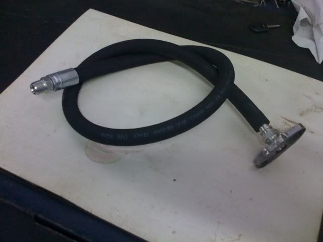

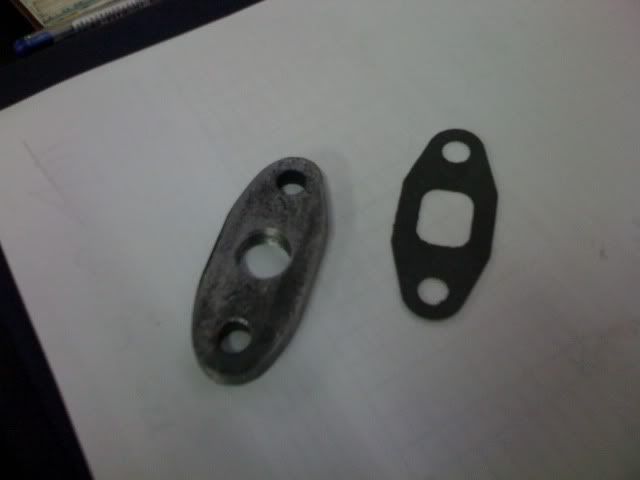

soporte custom para linea de retorno de aceite, recien hecho
y línea de retorno lista para enroscar al carter y cortar a la medida justa
Mensajepor felinecrisis » 14 Sep 2010, 10:30
Uy . . . no es metalico . . .
Mensajepor vuelta » 14 Sep 2010, 10:34
Feline, es el retorno.
El que tiene que ser metálico es el de entrada de aceite al turbo, que ese está encargado.

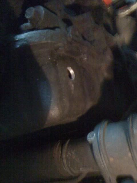

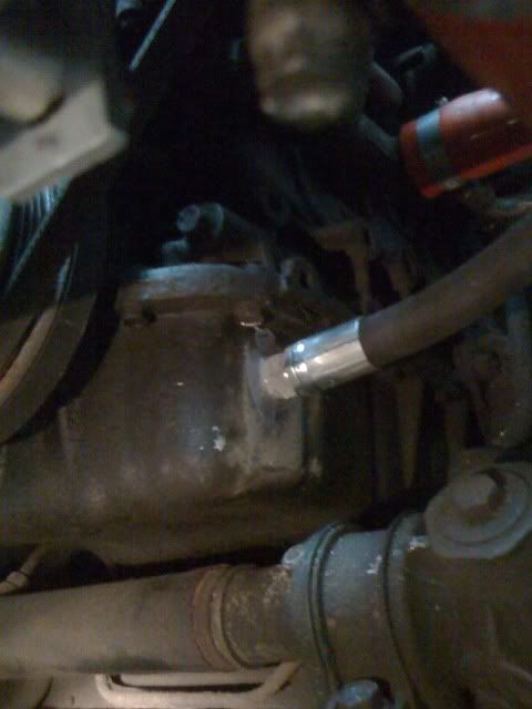

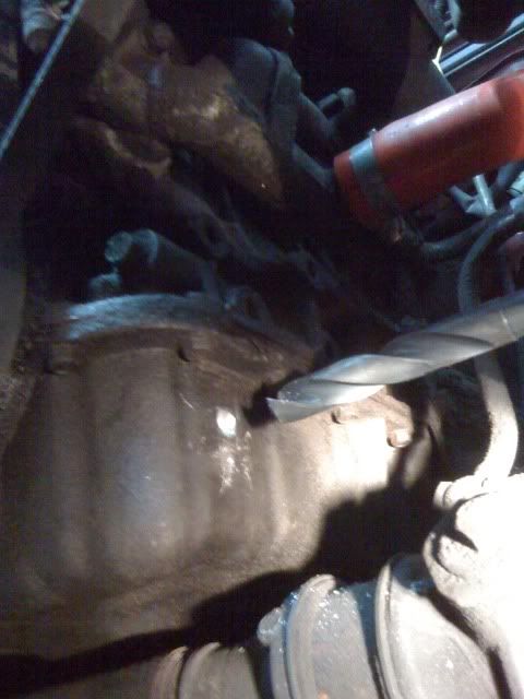

Seguimos trabajando:
Ahora toca cirugia estética, una lipo al carter
Conectamos la linea de retorno y un poco de Nural por si las moscas, pero vamos, casi que no es ni necesario, al ser NPT la rosca.

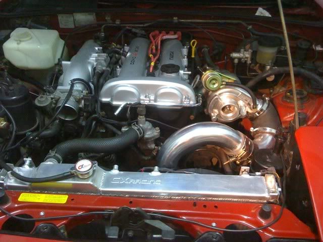

Mensajepor vuelta » 14 Sep 2010, 23:52
Y por arriba tenemos el turbo metido en su sitio y toda la tuberia desde la caracola hasta el intercooler ya colocada tambien.
A ver si llegan dos reductores que tenemos encargados y podemos hacer el otro tramo tambien y colocar la bov que ya está puesta en su soporte.
