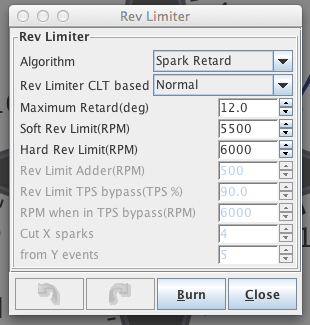

Mensajepor vuelta » 16 Ene 2012, 14:48
Pinchas en Basic Setup, luego en Rev Limiter, y te aparece ésta tabla que ya ajustas a tu gusto
Mensajepor hybridpower » 17 Ene 2012, 13:06
Vuelta, una cuestión... ¿Soft Rev Limiter hace referencia al régimen máximo en vacío?
Mensajepor vuelta » 17 Ene 2012, 18:15
No.
Lo que hace es retrasar el encendido los grados que tú le indiques al llegar a esa zona de rpm para así ir perdiendo potencia antes del hard cut en el que ya corta encendido o inyección (según lo configures) de forma radical.
Mensajepor hybridpower » 18 Ene 2012, 12:10
Ah, gracias por el apunte.
Si las rpm coinciden con el corte de encendido/inyección la "sacudida" será más brusca, y así se consigue un poco más de suavidad. Y yo pensando que se podía usar como launch :roll: (seguro que alguna opción habrá por ahí)
