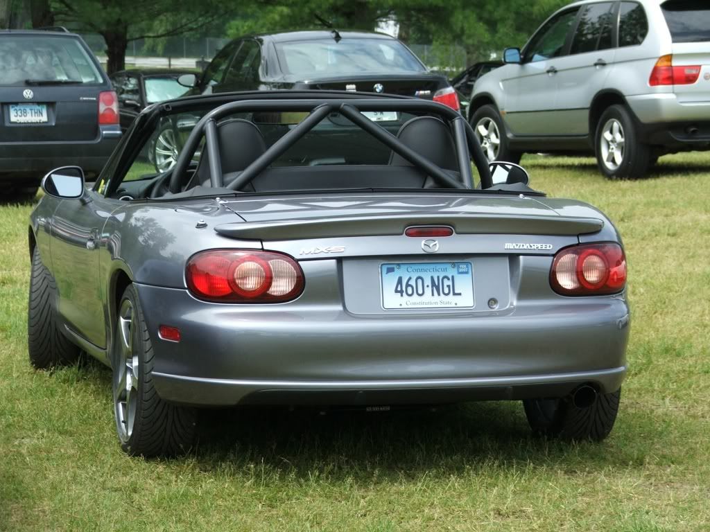

ismael_pt escribió:El diseño que quiero copiar es este:
Es exactamente el modelo que llevo buscando hace tiempo, pues permite el quitavientos con altavoces integrado (justo como el de la foto).

Esas barras Hard Dog de doble diagonal, me dijo Homologastur que me las podían homologar, pero me pedían 300€ por el proyecto, casi lo mismo que cuestan las propias barras.

yo tengo la Hard dog hard core double diagonal, compre esa porque puedes entrar en circuito al estar validadas por los dos grupos sancionadores alli, para el futuro y para dia a dia por si un dia me quedo tripa arriba. Tienen el espesor requerido para competicion. En mi NB puedo mover el asiento hasta justo el penultimo anclaje.
Hay hard dogs para todos los gustos y colores, para poder utilizar con techo blando y duro, y algunos puedes mover el asiento hasta atras del todo con otros no.
La espuma alrededor de la barra es fundamental para que no te estalle la cabeza, la columna da un latigazo contra el asiento y en ocasiones puedes subir tu cabeza hasta la barra, dicen que si tu cabeza sentado esta a menos de 20cm deberias llevar espuma protectora. La espuma no hace magia tampoco pero algo ayuda.
