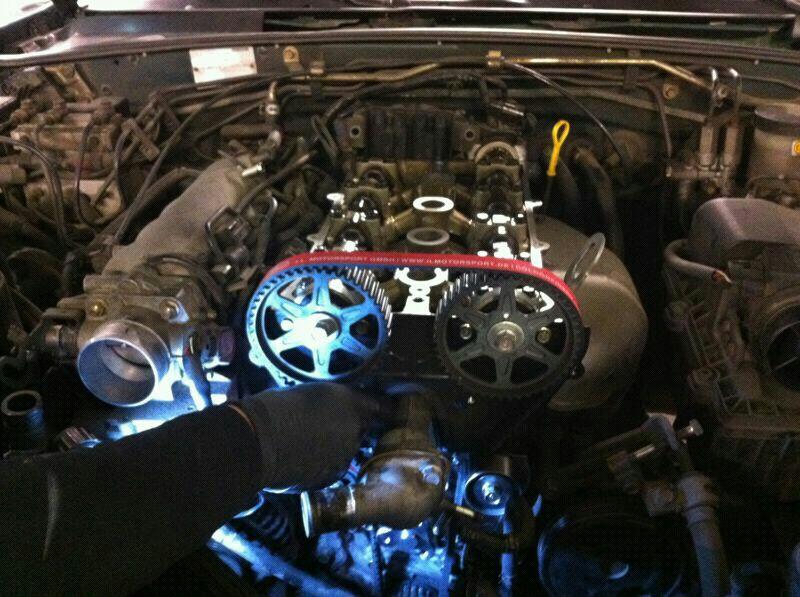

Hace ya un par de semanas, justo antes de la concentración paellera, dejé a los dos fenómenos de VRS mi NA 1.8 para realizar unas cosillas pendientes.
Se le hizo cambio de correa de distribución y accesorios, bomba de agua, retén del cigüeñal, junta del sensor de los árboles de levas, bujías y filtro del aire, aceite y filtro de aceite.
Las correas de accesorios estaban a punto de partir, muy cuarteadas, mientras que la de distribución al ir carenada y protegida de las inclemencias del tiempo estaba en buena forma.
Como ya pudistéis ver en este post ( http://www.miatapasion.com/foros/viewtopic.php?f=14&t=2896&p=33523#p33523 ) el anterior mecánico (por llamarle de alguna manera) le metió kilos de silicona en vez de juntas. Desde luego con esa cantidad, difícil que perdiera líquidos. Una chapuza en cualquier caso.
Algunas fotos del estropicio ya saneado:
Además y como mi coche ya se va acercando a la barrera de los 200.000 km (anda por 194k ) les pedí a Vuelta y a Luismi que me hicieran un test de compresión.
Sorpresa mayúscula y de las buenas ya que según el manual debe dar 190 y mis cilindros ya con buena tralla encima dieron entre 180 y 182. Parece que pese al desastre de la silicona, el coche ha estado bien mantenido antes de caer en mis manos. ¡Genial!
