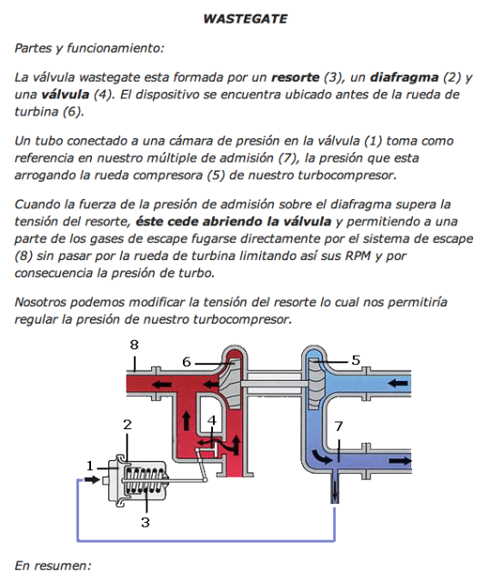

Mira que sencillo
La propia presión que hay en el sistema es la que empuja el actuador para abrir la compuerta y así evitar que todos los gases sigan pasando por la turbina y salgan directos por el escape, evitando que la presión siga subiendo. La varilla que va desde el actuador hasta la compuerta suele ir tarada a una presión, en el caso de tu turbo creo que va tarado entre 6 y 8 psi.
Eso es lo que vamos a controlar electrónicamente con la solenoide que se situará en el tubo de silicona que va de la parte fría de la caracola hasta el actuador, para que la presión empiece a empujar el actuador cuando nosotros queramos y así alcanzar y mantener la presión deseada.
Mensajepor vuelta » 16 Dic 2011, 18:47
Por esa misma razón has agrandado la salida de gases de la wastegate, porque con el tamaño que tenía de serie los gases no se desalojaban de forma suficiente y aun abierta del todo la presión del turbo seguiría subiendo y subiendo.
Con la nueva medida y a la presión que vas a soplar ya no vas a tener ese problema porque una vez abierta la wastegate los gases se irán más fácilmente directos al escape.
