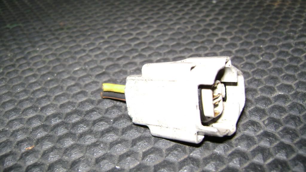

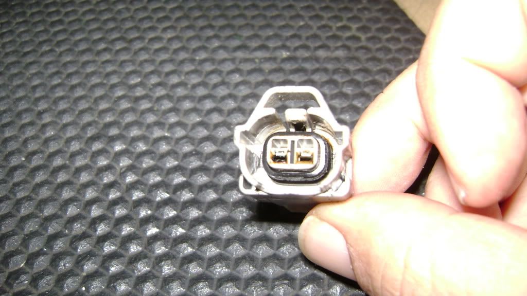

Ismael; encontré 4 de estos a US$2.77 c/u.
Mensajepor ismael_pt » 12 Jul 2009, 20:33
Gracias Rafa, espero poder desmontar los pines y asi no tener que cortar los cables, aunque no se si este tipo de conectores se puede desmontar sin romper.
Voy a ir reescalando el mapa para 600cc a ver que tal queda, asi tendre una base para arrancar con los 440cc (ya no se si son 440 o 430, he leido las dos cosas, aun asi a 60 psi dan mucho margen)
