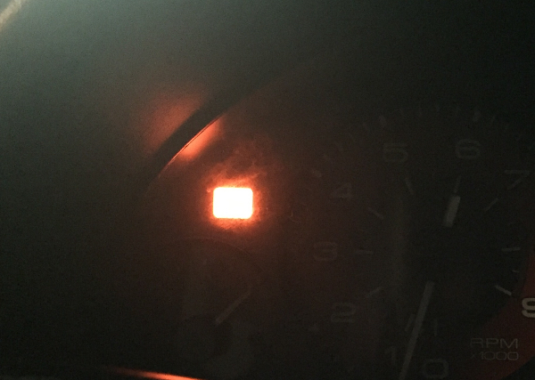

Recibido e instalado el pigtail!
Y ya funciona el testigo!!!
Por lo que veo tras trastear un poco:
Enciende al encender el ventilador (mi coche no tiene aire acondicionado), da igual si lo tienes en calefacción o no, y da igual por donde esté saliendo el aire (desempañador delantero, frontal o pies). No esperé a ver cuánto dura el ciclo del temporizador.
El próximo paso será intentar conectar el sistema que va cableado con el mando OEM (y ese está funcionando) a este circuito para que encienda el testigo del cuadro cundo le de al interruptor... y quizá inhabilitar la función automática esa ya que no mola que se encienda al conectar el ventilador sin la calefacción.

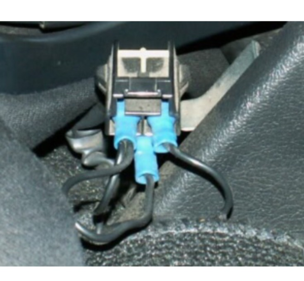

Ayer comprobé en mi coche. No busqué todos los componentes que comenta IcemanMD pero al ver esta cosa blanca en la zona de la antena me animé a buscar el polímetro y hacer una comprobación:
Así luce mi conector que imagino es el que tenemos todos:
Dejé conectado el polímetro midiendo voltaje y efectivamente al tocar el mando del ventilador el multímetro marcaba 13 y pico, la posición del ventilador así como la de la posición de selección del aire daba igual.
Me faltaría por comprobar si el temporizador funciona pero imagino que para eso tendrá que estar conectada la luneta para que el circuito tenga carga e imagino que lo mismo para que se ilumine la luz en el cuadro

MrDMP83 escribió:Ayer comprobé en mi coche. No busqué todos los componentes que comenta IcemanMD pero al ver esta cosa blanca en la zona de la antena me animé a buscar el polímetro y hacer una comprobación:
Pues tienes todo lo que hace falta. La cajetilla blanca esa es de la antena eléctrica (creo, no la tengo). Para encender el testigo del cuadro tiene que haber un retorno de corriente desde el + al cable que va de vuelta (el de abajo de los tres del conector). Hay quien sustituye el pigtail por esto:
Así con eso ya se enciende el testigo.
Me llama la atención que en muchos sitios afirman que el temporizador solo se pone en marcha a la velocidad mínima, en calefacción y con el aire dirigido al desempañador delantero; pero en mi coche da igual eso, si arrancas el ventilador, arranca el desempañador siempre que este conectado el pigtail... el tuyo tiene aire acondicionado?
