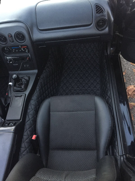

Hola; habia empezado este tema en el hilo de venta de piezas, pero creo que vale para ponerlo en los bricos.
Tonio55 vendía unas alfombrillas diamantadas de carbonmiata; se las compré e instalé en mi NA.
En principio son de rápida instalación, la verdad es que estan bien hechas, el material es de calidad y el encaje casi perfecto, parecen resistentes y aislantes.

Para instalarlas hay que levantar la talonera (con solo aflojar los 4 tornillos de la talonera) y encajar el borde por dentro mientras se aprietan los tornillos en secuencia. Para la parte central lo que encontré más cómodo fue quitar los asientos y la Consola central.
Quitar el asiento para poder acceder a esta parte, en donde ven que el tornillo de anclaje del cierre del cinturón está en medio, por lo que para lograr que la alfombrilla llegue hasta el final de la consola le hice un corte en donde encaja el tornillo y apreté luego toda la pieza sobre la alfombrilla. Algo parecido hice a nivel del marco del reproductor, en donde una pestaña evita meter toda la alfombrilla dejabo (justo antes del tornillo que ancla la consola central al salpicadero), pero eso fue más sencillo.

Pues tienen muy buena pinta, a mi personalmente el rollo acolchado a rombos me encanta.
Son resistentes o al tercer roce se quedan mates, lo que indica que se pelarían pronto? Sobre todo pregunto por la parte de contacto con los pies...
Gracias :)

Pues de momento aguantan como nuevas, el material parece resistente y se limpia fácil. Las uso sin alfombrillas arriba.
