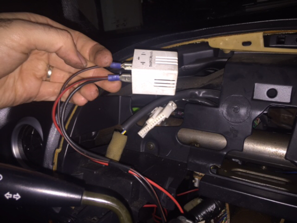

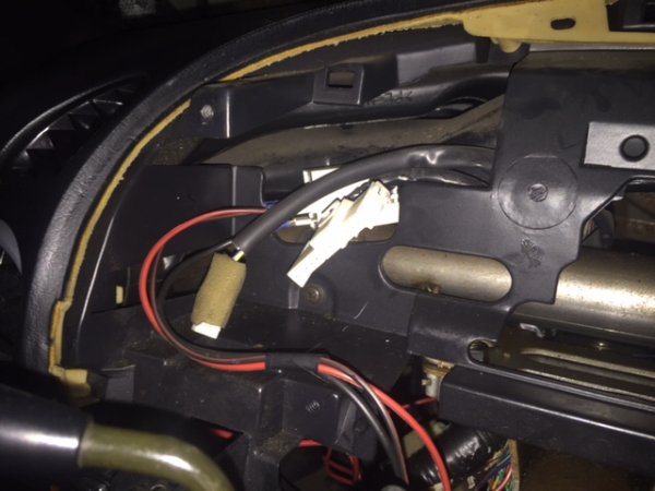

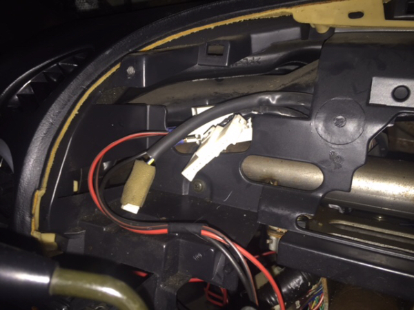

En el cuadro de instrumentos tengo un testigo de serie para eso, detrás del cuadro veo esto:
El cable con el conector blanco pequeño suelto que se ve en primer plano, cubierto con una espuma es el que va al testigo de la luna térmica en el cuadro de instrumentos
Detrás está este relé, que forma parte de la instalación que hicieron para la luna térmica, tiene tres cables, dos creo que van a otro relé bajo el salpicadero.

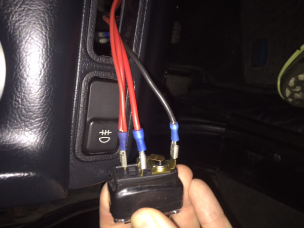

Al mando llegan cuatro cables, dos de los cuales comparten conexión en el propio mando

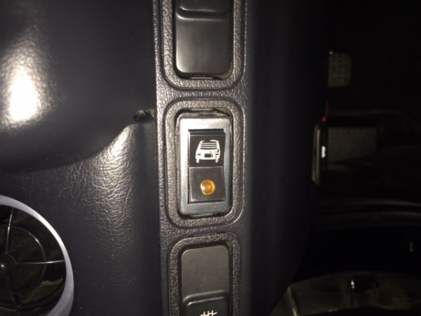

El mando tiene integrado una luz para avisar si está encendido.

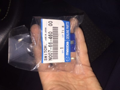

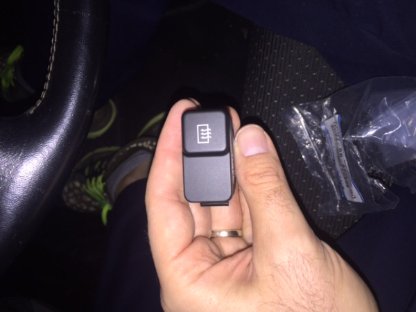

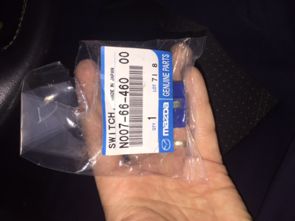

Quiero sustituir ese mando por este OEM

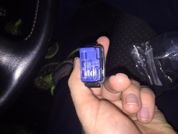

Pero en lugar de tres, tiene cuatro pines detrás
Supongo que tiene 4 pines porque mandará algún cable al testigo del cuadro... he estado mirando bajo el salpicadero, pero no veo conectores sueltos, se os ocurre como identificar los pines del mando oem para usar los mismos cables?

Empiezo por el mando OEM: tiene 4 pines, los del centro van al interruptor propio de la luneta térmica, los dos de un lateral son para encender La Luz integrada en el mando cuando enciendes la luces del coche. Tengo que ponerme con el voltímetro a ver si los 4 cables que llegan al mando apañado (que se unen a 3 pines) tienen esa misma función.

Hacer funcionar el mando OEM será fácil, identificar + y - del sistema y darle corriente al bombillo desde los mismos cables que van al mando de al lado (del que he descubierto se tiene el microbombillo fundido, pero que si conecto ahí el otro mando, si que se ilumina. Lo que parece más difícil ya es hacer que encienda el testigo del cuadro de instrumentos. Veo dos opciones: La primera es usar los dos cables que salen de ese testigo para conectarlos de alguna manera al propio mando, y que haga funcionar el testigo. La otra es conseguir juntar con cables no OEM mi mando al arnés del coche que va hacia el rele, fusibles y conector que si tengo... esta es la opción deseada puesto que es la que más se acerca a lo OEM, pero tendría que trastear con los cables. Desarmé el salpicadero para intentar seguir el cable que sale del cuadro (el propio del testigo específico) pero lo pierdo justo detrás y desde abajo no lo identifico.
