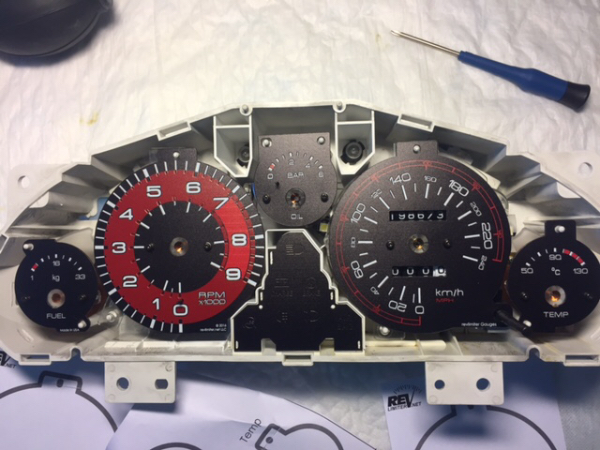

Empezamos el tutorial (o intento de)
Lo primero es desmontar el cuadro de instrumentos, para ello hay que desarmar el marco de la columna de dirección (4 tornillos) y quitamos los dos tornillos que sujetan la cúpula (por llamarla de alguna manera) del cuadro de instrumentos. Una vez quitado el marco de la columna (la pieza hay una pestaña a cada lado que sujeta las piezas, tiramos con decisión de la cúpula hacia el volante, sin hacer palanca ni llevarla hacia arriba, solo hacia nosotros y sale sin romperse.
Antes tomé unas fotos de referencia para luego poder poner las agujas (con el coche a temperatura de funcionamiento. Podéis ver como queda el espacio y el cableado, del que luego hablaremos en detalle.

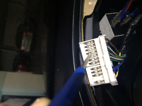

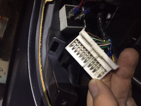

Perdonen esas fotos, estaba solo, era de noche y dentro del garaje. Hay 4conectores en la parte posterior del cuadro, hacia el pilar A uno blanco alargado que trae la información a los testigos, uno pequeño que es el que enciende el testigo del desempañador, hacia el lado del pasajero hay uno negro que lleva la iluminación y las funciones de las luces (testigo de luz larga e intermitencia) y debajo de este uno cilíndrico (velocímetro). Es bastante obvio como se retiran, hay mejores fotos en la web del fabricante de las esferas.

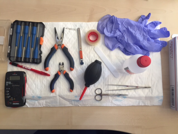

Y estas son las herramientas a emplear.

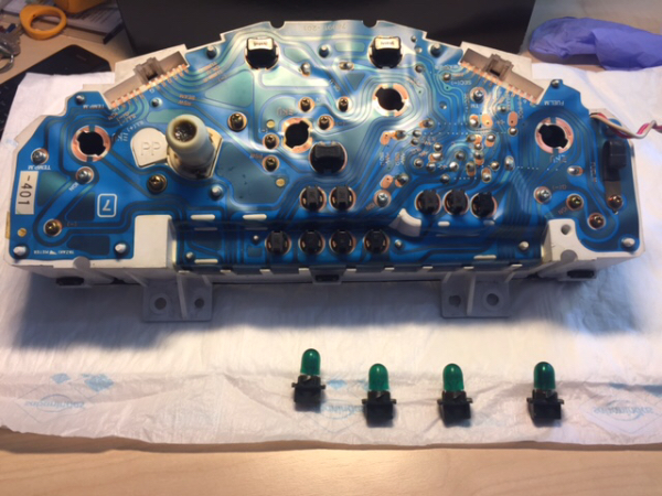

Lo primero fue sustituír las bombillas principales de serie por unas LED
Los LED tienen polaridad, solo funcionan si esta bien conectado, solo hay dos opciones así que si no funciona, solo es cuestión de sacar y rotar 180 grados la bombilla.

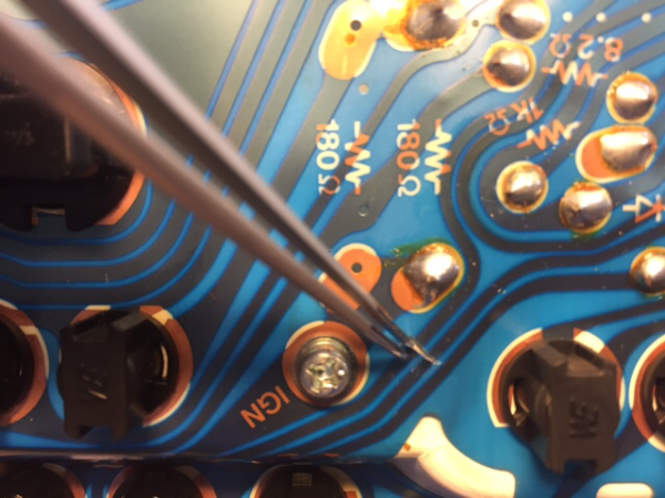

Así, ese testigo estaba aislado y disponible, solo hizo falta un puente entre cada terminal del lugar original del testigo de airbag a su nueva localización... con el voltímetro comprobé que había continuidad desde el origen del electrodo del airbag arriba en el conector hasta el +del testigo con el puente.
Aislé el corte de los electrodos
E hice el puente.
Estaba seguro de que los nuevos testigos funcionarían bien, pero mi duda era si ese corte, abriendo el circuito de la intermitencia, daria problema. Decidí probarlo así, de no funcionar, cerrar el circuito de alguna manera (una pequeña pinza o clip metálico valdría), esta vez Adam me recomendó probar primero lo menos arriesgado, asumí que se refería a sin cerrar el circuito, en el peor de los casos no funcionaría la intermitencia, pero de la otra manera, en el peor de los casos se puede quemar la membrana del circuito.

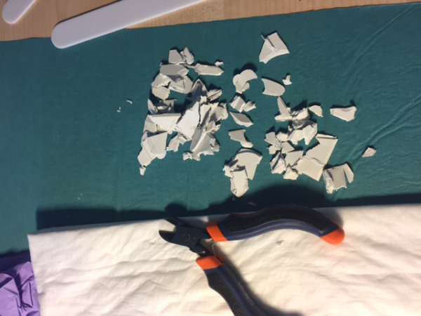

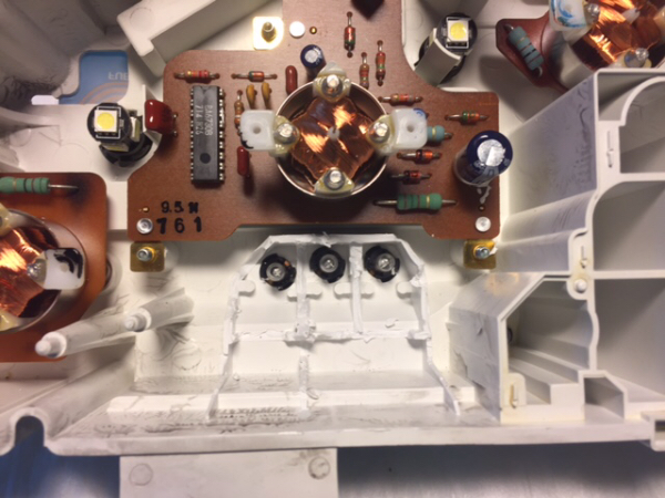

El siguiente paso puede herir susceptibilidades. Los testigos en la esfera del cuentarrevoluciones están cubiertos por plástico, este plástico evita que se ilumine la totalidad de la nueva esfera, ahora los 0kph están hacia las 6, así que necesitamos luz allí... tomamos el cortador diagonal y sacamos eso a bocados... consejo: mi cortador era pequeño, habría sido más fácil con uno mediano.
Re: Esferas RevLimiter
Y estos son los restos
