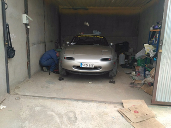

despues de bastante tiempo sin grandes cambios(solo cambie las borbet C por unas JR11 en 16x7.5 y pintadas en azul impreza y filtro de aire de sustitucion pipercross) ha llegado la hora de meterle mano a fondo al pequeño. ya le toca a su edad y procedencia. he empezado a desmontarlo completo y saneamiento a fondo pieza a pieza.he empezado por la parte trasera que es la mas facil y accesible. metere subchasis nuevo, trapecios todos nuevos, todos los silemblock nuevos, estabilizadoras mas duras, latiguillos metalicos...
ya tengo toda la mecanica trasera fuera incluido arbol de transmision y escape. he empezado por el paso de rueda trasero izquierdo porque me suponia que tendria alguna ñapa hecha. y efectivamente la tenia. un oxido tapado con una chapa remachada y disimulado con antigravilla a brocha. sé que me encontraré minimo 2-3 más como ese por el coche. y esa sospecha es el principal motivo por el que estoy liando todo este follón. iré actualizando con fotos y comentarios toda la odisea miatera
Re: balita plateada
me espera una obra de unos 6 meses. se me olvió antes decir que ya puestos en el tema de liarla parda aprovecharé el momento para meter el 1.8 de nb, ancho de vias con aletines, separadores, aleron tipo estanteria IKEA, bifaros artesanales y no se si me dejo algo mas.ya os ire informando

dejo un pequeño avance del panorama que me enfrento al ir desmontando el NA. y reconozco que me lo esperaba bastante peor de hacer
