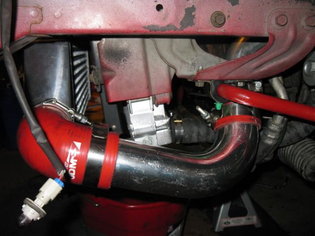

Mensajepor vuelta » 14 Feb 2012, 00:46
Posicion de la caracola del turbo de Niko, con tubería de 2,5

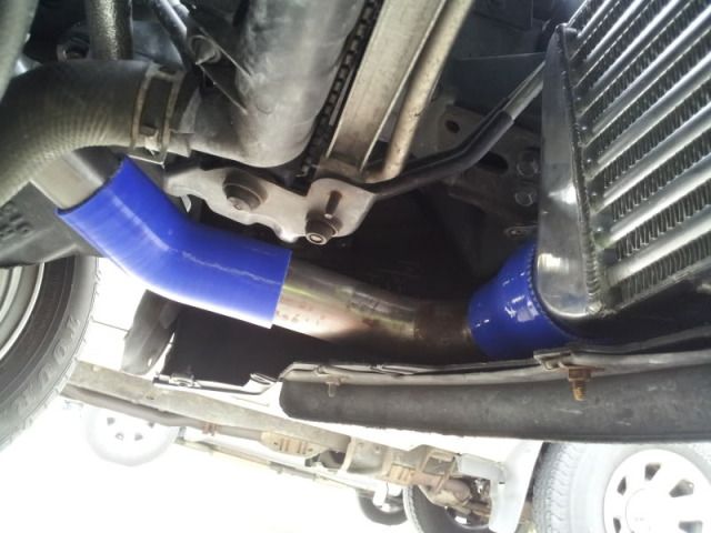

Mensajepor vuelta » 14 Feb 2012, 00:54
Una con compresor de aire pero sin bomba de dirección, como ves se ha quitado el tubo metálico del manguito del agua que va del radiador al bloque

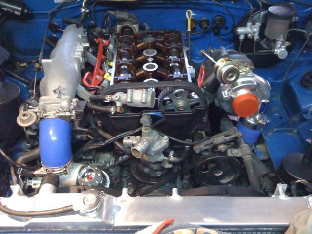

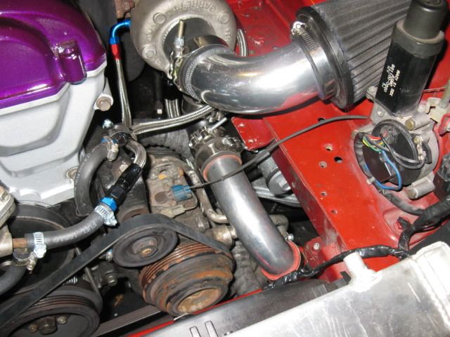

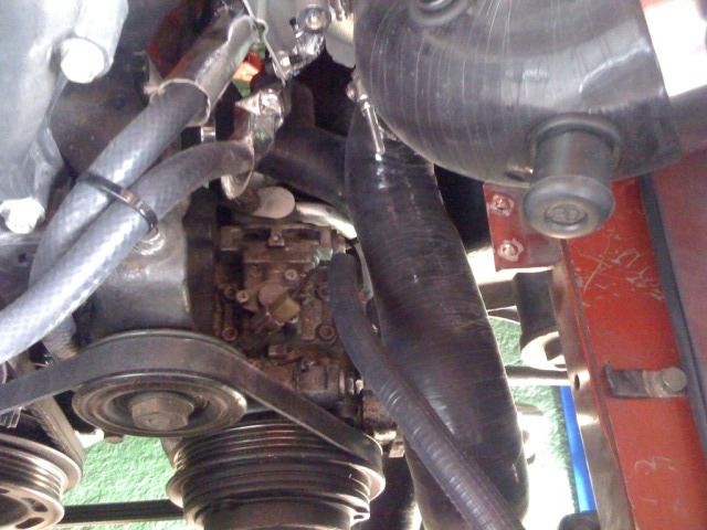

Mensajepor vuelta » 14 Feb 2012, 01:06
alguna imagen más
