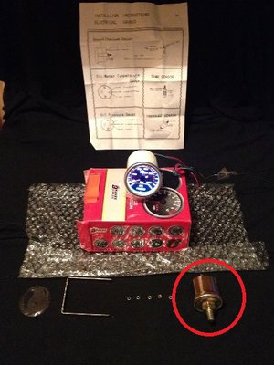

¿Alguien a probado a conectar el reloj de presion de serie a un sensor de presion de los que se vende cuando compras un reloj de presion de aceite? ¿Da fallo? ¿No funciona?...........
presion de aceite
creo que no funciona, porque el reloj de serie del coche lleva otro tipo de señal.
Bueno me han llegado algunas cosas, entre ellas el adaptador del que os hable y un decantador de aceite :D
el adaptador lo he medido y le podeis poner un sensor de temperatura siempre y cuando no supere los 15,8mm desde la base de la rosca. aunque creo que no sera el mejor sitio donde poner el sensor de temperatura, al no circular por ahí el aceite de manera tan fluida como por la parte del filtro que esta en constante movimiento.
