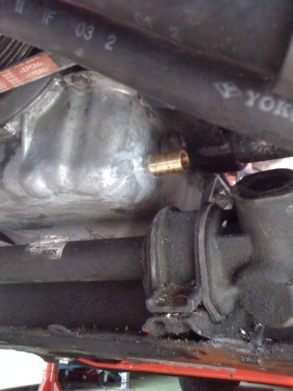

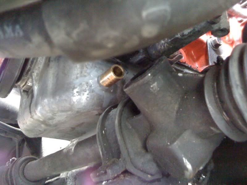

pues lo hemos hecho entre mi cuñado y yo, y la verdad que ha costado un poco , mas que nada porque con la barra de la direccion no entra bien el taladro para meterlo recto totalmente, por lo que hemos soltado la barra para poder moverla un poco y ya teniamos algo de mas juego. Y nada, grasa de litio en el carter y segun comia la broca se pegaba todo en la grasa, yo pensaba que al ser aluminio iba a salir en un hilo, pero no, todo son birutitas muy pequeñas.
Dudo mucho que entrase algo dentro, alguna que otra, pero mañana le meto disolvente por el retorno y lo dejo reposar un poco y luego lo vacio otra vez. Y si queda algo no creo que pase del filtro.
Arrancar aun queda un poco, hasta la semana que viene no creo. aun faltan cosas.

Un trabajo de 10.
Esta PERFECTO.
Esta PERFECTO.

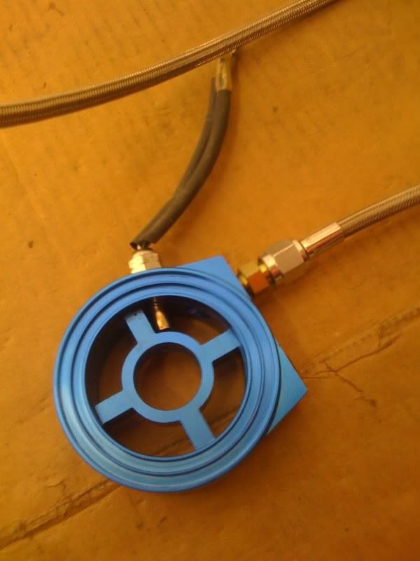

vuelta, eso azul es para cojer temperatura de aceite?
Es mejor que no uses ese sandwich y pongas un enfriador de aceite y pongas la sonda de temperatura de aceite en otro lado, como puede ser el tapon del carter (asi lo llevo yo).

es un sandwich porque me faltan tomas para poder tener todos los indicadores y las tomas de aceite, el enfriador lo dejaré para mas adelante.
Y lo del sensor de temp. de aceite en el tapon del carter no puedo ponerlo porque mi tapon es un tornillo macizo, no se puede poner el sensor. Además tengo entendido que la temperatura que te da tan abajo no es la real de funcionamiento, ya que esa zona es mas fria.
Donde lo tengo puesto pilla la temperatura que hay en el aceite que está haciendo recorrido por el circuito, es más fiable.
vuelta escribió:es un sandwich porque me faltan tomas para poder tener todos los indicadores y las tomas de aceite, el enfriador lo dejaré para mas adelante.
Cierto, pero en el carter es mas estable.
El tapon lo venden con sensor incorporado, el mio tambien era macizo.
Lo del Enfriador te daras cuenta el porque te lo digo, en cuanto hagas un par de estiradas con el coche. Ya que estas desmontando completamente esa parte, yo lo haria ahora.

tienes razon Sanson, pero pero ya el presupuesto toca fondo. Cuando le haga el proximo cambio de aceite y filtro igual ya lo hago, porque se que va a ser necesario, por ahora lo voy a montar asi y ya voy tanteando.
