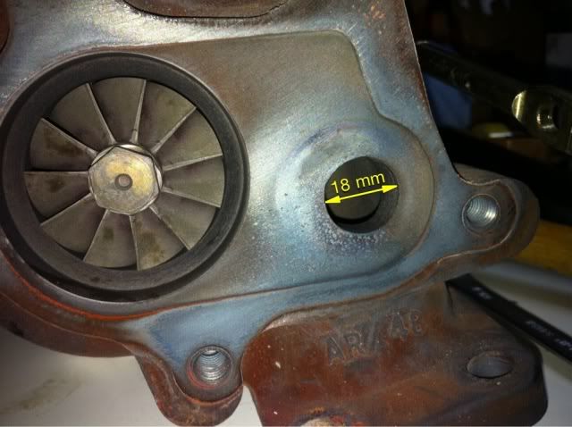

Las fotitos.
BRICOTURBO;
Esta es la original
despues de buscar la posicion idonea de la fresadora este es el resultado
"ANO" pequeño...
"ANO" grande...
intentare poner los videos....

Excelente trabajo. Ahora a ver si es capaz tu cuñao de adelantarte!
Mensajepor Luismi » 25 Ene 2011, 21:53
Acabo de probar el coche y funciona a la perfección, sin picos de presión y corta a lo que se regule el grifo,
Que alivio.

Vaya tela que currazo.
Que has hecho ahi? has agrandado el bujero de la compuerta de la wastegate? como lo has hecho? porque ahi va la bisagra de la compruerta con unos casquillos con una tolerancia muy concreta para que al dilatar con el calor no se gripe.

Mensajepor vuelta » 26 Ene 2011, 00:50
carvelbau escribió:Vaya tela que currazo.
Enhorabuena!

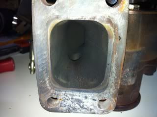

Efectivamente, lo que ha hecho ha sido agrandar la salida de gases de la wastegate y canalizar por la cara interna para facilitar su salida.
En ese modelo de turbo no tiene problema para sacar la compuerta, ya que si deesmontas la parte trasera donde va la V-band se queda la compuerta montada en su sitio por un lado y el agujero en el otro, eso facilita el trabajo.
Una foto por si no me he explicado bien:
En las fotos que ha subido luismi ves una parte , y así ves la otra.
No es como otros modelos de turbo que llevan la compuerta unida en la misma pieza y la verdad que eso lo complicaría un poco más, sobre todo por el tema de las tolerancias que comentas.

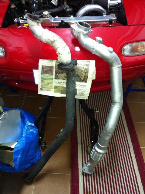

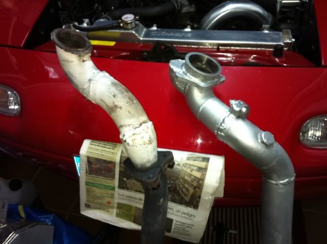

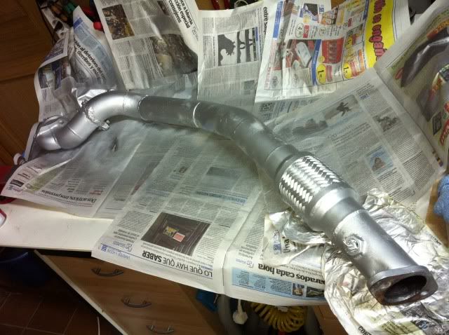

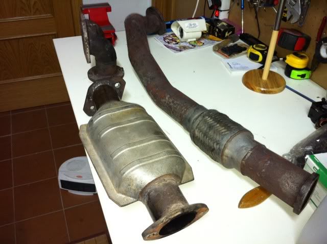

Mensajepor Luismi » 20 Feb 2011, 09:26
Como uno no se puede estar quieto a desarmar medio coche para renovar el Down-pipe y el catalizador de alto flujo.
despues de un poco de soldadura para que encaje con mi turbo un poco de pintura calorica.
y esta es la diferencia
Mensajepor Abe » 20 Feb 2011, 13:10
luismi, pero como la enganchas al turbo, parece que lleves una v-clamp
