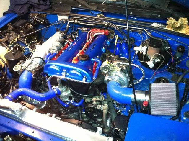

Mensajepor vuelta » 29 Jun 2011, 00:26
Hoy le hemos dado un buen tute, estéticamente está quedando muy chulo, visto en persona dice mucho. Ya solo falta cerrar el lado del intercooler hasta la union de la bov, colocar el sensor IAT, colocar el EBC, hacer los escudos térmicos, conectar sensores de temp. agua y aceite y meter los líquidos.
Una vez que llegue la ecu la conectaremos y arrancaremos para empezar a configurar.
Y ya tranquilamente nos ponemos con la suspension y las barras mientras llegan las llantas y alguna cosilla mas que aun está pendiente.
Mensajepor FedeMDQBCN » 29 Jun 2011, 00:41
los ventiladores del radiador son los originales o son son los chatos(flat)
Mensajepor vuelta » 29 Jun 2011, 00:44
son los slim, los originales son muy gordos.

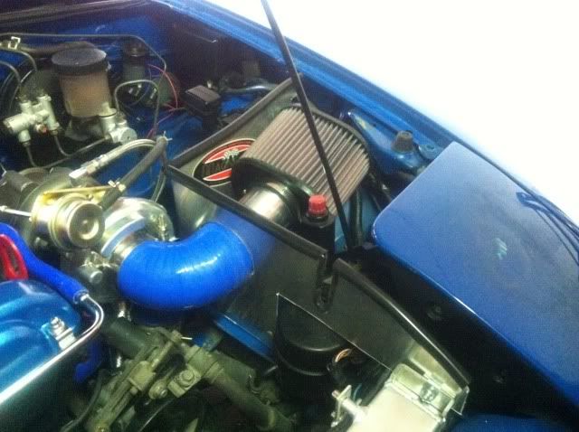

Mensajepor vuelta » 07 Jul 2011, 22:44
Escudo térmico custom para el filtro del aire

Mensajepor Uncash » 07 Jul 2011, 22:52
Joer, esta quedando precioso, como me gustan esos plastiquillos de colores y filtros de esos............Y yo sigo de serie!!!!!!!!!!!!!!!!!!!!

Mensajepor NIKO » 08 Jul 2011, 00:32
madremia como a quedado el escudo termico no dejo de mirarlo y cada vez me gusta mas,valla manos que tiene vuelta no se le resiste nada
Mensajepor ismael_pt » 08 Jul 2011, 00:46
Dale un poco de luz a la abertura para el codo de silicona.

Mensajepor Portago » 08 Jul 2011, 20:27
vuelta escribió:Escudo térmico custom para el filtro del aire
¿No habéis pensado en poner un labio de goma al taladro de paso de la admisión, como se hace con los taladros pasacables?
Vosotros lo sabréis mejor que nadie, pero a simple vista da la sensación que el roce con las vibraciones puede provocar daños a la silicona.

Mensajepor vuelta » 09 Jul 2011, 00:35
Vamos a agrandar la entrada y rodearla con goma tambien como al resto de bordes.
