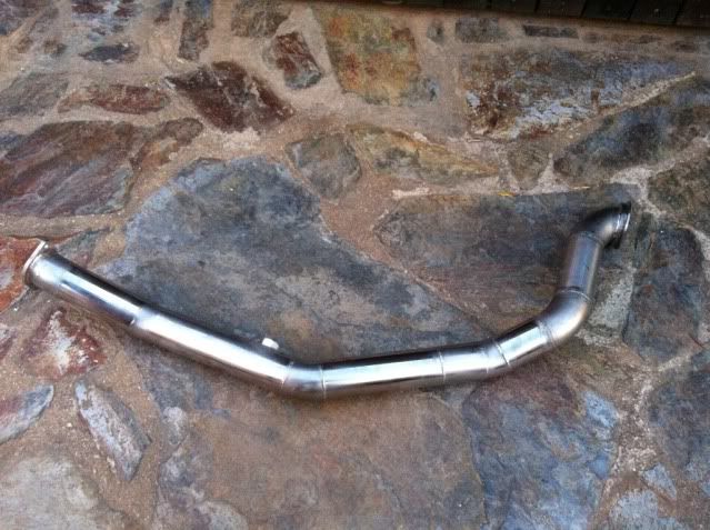

por cierto, en el coche de Niko montasteis una downpipe que trajsiteis de por ahí, cuando cambiasteis las líneas de escape a inoxidable, esa parte, también la cambiasteis............ qué síntomas tenía el coche de Luismi cuando tenía la primera downpipe, la que hicisteis aprovechando la parte inferior dle colector de escape antiguo...
Mensajepor vuelta » 21 Nov 2011, 21:09
La downpipe de niko nos la hicieron en galica DR Tubo, el que nos hizo los escapes a los tres, es en inox de 2.5" y le enviamos de plantilla la primera que hicimos para el coche de luismi para que la tenga de referencia.
Lo que no recuerdo es lo que cobró por ello.
Esta es la foto
Y la primera que hicimos para luismi el problema es que la seccion de tubo era muy fina , ya que era el tramo de serie, y mejor es que la salida sea completa en 2.5 desde el turbo hasta el final.
Te podrá decir Luismi mejor que yo las diferencias, pero basicamente el turbo respira mejor ya que desaloja mejor los gases.
Mensajepor Luismi » 21 Nov 2011, 21:45
La diferencia mas notable es que retiene mucho menos el motor y ala hora de reducir una marcha para hacer un adelantamiento por ejemplo el coche tiene una respuesta increíble.
La plantilla la tengo todavía.
