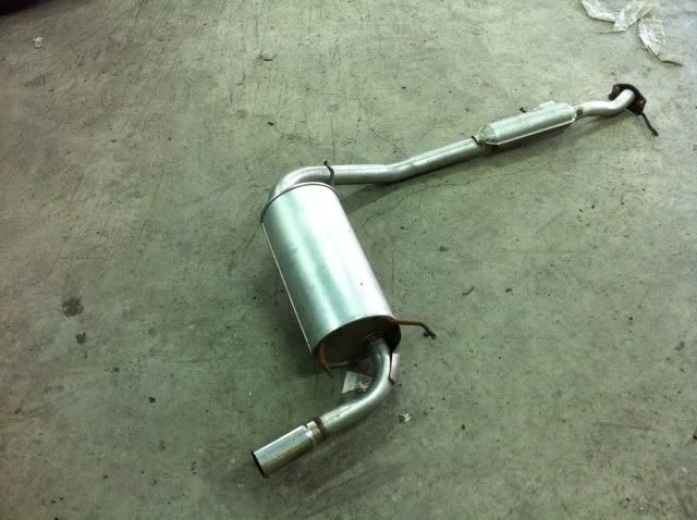

De los problemas del coche sólo he posteado dos (pinza de freno y faro+luz de carretera) pero son tres. El tercero y motivo principal de no pasar la ITV es el silencioso del escape, que rompí hace unos años y sustituí por uno de mx5parts de salida doble y acero inoxidable. Después de un par de revisiones pasadas este año me dicen que no está homologado y que lo tengo que cambiar u homologar. Para no correr riesgos lo llevé al concesionario ya que necesito uno original u homologado válido (preferiblemente original para evitar jaleos). Además pedí presupuesto del resto de cosas.

3º- Silencioso: por lo que comentas, tienes uno de doble salida de Mx5parts, inoxidable y BRILLANTITO. Por eso te lo tiran para atras. Si llega a ser aluminizado o negro, ni se fijan, te lo digo por experiencia, en el NB llevaba doble salida, pero estaba pintado de negro y cero problemas. Antes de buscar original, mira en ebay, alguno sustitutivo (con aspecto de serie, vamos), suele haber muy baratos.

Llevé el coche al concesionario porque quiero el escape original y porque el haber pedido piezas por ahí me llevó a esta situación. Entre eso y que en Cantabria no tenemos la facilidad de otros sitios para cosas de MX5... pues de pura desesperación acabó allí. Sin embargo tienes razón, no debería haber llevado el coche al concesionario. Estoy convencido de que me van a cobrar hasta el presupuesto que me han hecho.
