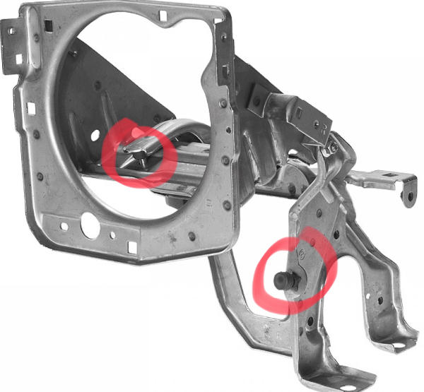

¿Los tornillos a los que te refieres son estos?
Los miraré mañana, espero sea eso, ya os contaré. Gracias!

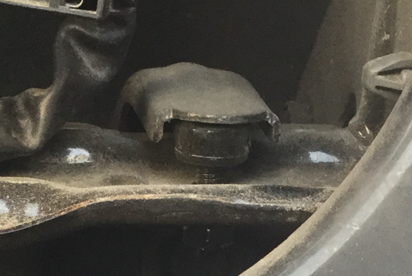

Creo que es el tope que habéis dicho, en ambas posiciones tienen al menos 2mm de espacio sin llegar a tocar donde deben, mientras que en el faro del lado pasajero si que tocan. He desarmado el faro, ahora bien, cómo es el procedimiento para cambiar la altura del tope? Me parece ver una contratuerca por un lado, creo que debo aflojarla y luego darle un par de vueltas al tope para desplegarlo un poco; el espacio es bastante escaso.
En posición cerrada, hay aún más espacio que eso con el otro tope. Más tarde intentaré arreglarlo y os comento.

Perfecto! Tras desmontar el motor del nivelador de los faros pude aflojar la contratuerca y subir el tope un poco hasta que ya el movimiento es idéntico al otro faro, para ajustar el otro tope desmonté el conector del motor del escamoteable, con eso tampoco tiene movimiento una vez plegado el faro. Muchas gracias! Ya temía que fuese el eje del motor y me asusté más al ver que en varias paginas el motor de la izquierda está agotado.
