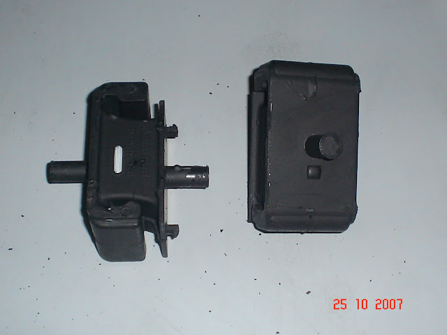

Creo recordar que los de Imotorsport vendian un kit de anulación para la EGR. Era una chapita con dos tornillos para cegar la entrada de la valvula. Es lo que llevo montado si la memoria no me falla. La salida del colector hacia la EGR la ciegas con un tornillo y junta liquida.
Puedes quitarle cabeceo al motor montando los soportes Mazdaspeed que son mas duros. A costa de recibir más vibraciones cuando asientas el zapato. Además si tu coche tiene Kilometros los soportes de motor estaran pasadillos.
