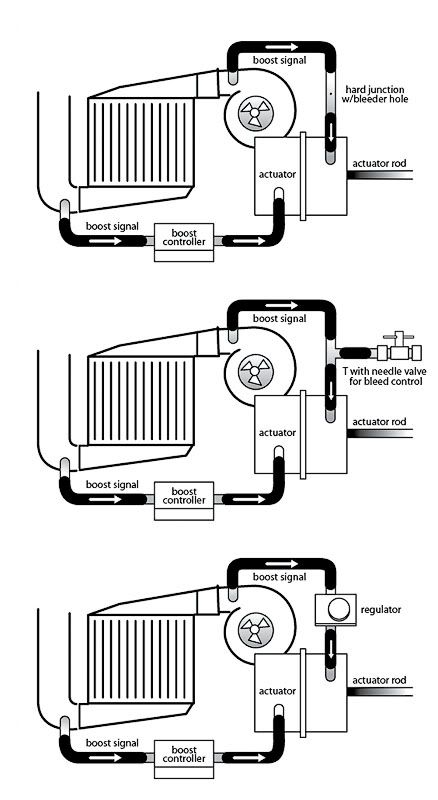

Actualmente tengo un spool bastante malo y creo que el primer problema viene de la gestion de soplado. Mi turbo esta equipado con wastegate interna, esta wastegate usa un actuador de doble puerto que no es igual que el tipico de un solo puerto.
En este caso el primer puerto hace la misma funcion, empujar la varilla para abrir la wastegate. El segundo puerto sirve para mantener la varilla tensada ayudando al muelle interno, asi evita que la wastegate se abra parcialmente mientras esta subiendo la presión. Esto ultimo es lo que causa que el spool se traslade 1.000rpm mas arriba de donde deberia estar.
Hoy he instalado un regulador en el segundo puerto he dejado directo el el primer puerto (dentro de poco tengo que montar el EBC en este puerto) tal como en la ultima ilustracion:
Esta tarde voy a coger el coche y ya de paso comprobar si ha tenido algun efecto habilitar el segundo puerto de la wastegate. Pondre capturas de las posibles mejoras.

Ya tienes entonces las esquemas de conexion para EBC?
Mensajepor ismael_pt » 08 Ago 2009, 13:27
felinecrisis escribió:Ya tienes entonces las esquemas de conexion para EBC?
Electricamente, enchufar el solenoide a una de las salidas auxiliares libres en la ecu. Y en el diagrama de tubos de vacio, tal y como sale en el tercer esquema. La razon por la que no lo monto es que quiero escuchar antes los resultados del resto.

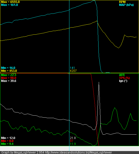

Mensajepor ismael_pt » 30 Sep 2009, 17:07
Esto es una captura del log con mi spool actual:
Como veis la presión crece de golpe apartir de las 4.200rpm, hasta entonces apenas carga 1-2psi. Deberia de tocar el maximo (8psi) cerca de las 3.000.
Analizando un poco he visto que el AFR desciende hasta 12 cuando se empieza a producir el spool. Creo que esto puede venir de las bujias, que no esten quemando la mezcla y por eso el spool no se dispare antes. Justo en el punto señalado el AFR vuelve a subir, sintoma de que la gasolina si se quema y comienza el spool rapido. Quizas aqui esté la clave, es posible que sean las bujias en conjunto con excesiva gasolina para comenzar el spool.
Mi siguiente paso va a ser empobrecer la zona de 100 a 130 kpa y cambiar las bujias, despues hacer un log para ver si ha surtido efecto.

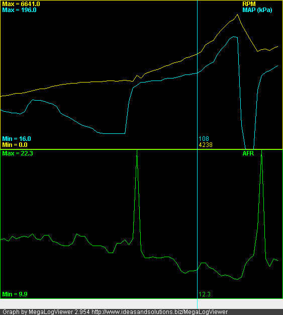

Mensajepor ismael_pt » 14 Oct 2009, 23:41
Pues enigma resuelto:
Esto es un semi-fix para comprobar donde estaba el fallo, ahora 140kpa a 4.200 rpm, frente a los 108 de antes. Cuando consiga hacer el arreglo completo, pegara el cambio completamente.
Extendere la explicacion cuando tenga tiempo, por ahora puedo decir que carvelbau se encamino al fallo, se supone que era algo que yo "habia" configurado de manera optima. De la teoria a la realidad, un monton de lineas oscilando son las que estaban haciendo estragos.
Mensajepor ismael_pt » 18 Oct 2009, 13:23
Bien, el problema ya localizado era que tenia 13-14º de descompensación en la distribucion variable, es decir, cuando se supone que debia estar a 0º, estaba a 13-14º y cuando debia avanzar hasta 30º lo hacia hasta 43-44º.
La solucion estaba a un par de clics, poner un offset a -13º y el cero ha vuelto a ser cero.
Al principio me lie un poco pensando que el PID estaba totalmente desconfigurado y empece a probar valores al tuntun para intentar aproximarme, pero solo conseguia volver loca a la valvula de aceite de la distribucion variable, metiendole oscilaciones de duty cycle bestiales. Menos mal que el motor es de no-interferencia porque hubiera terminado machacando valvulas con avances bestiales.
