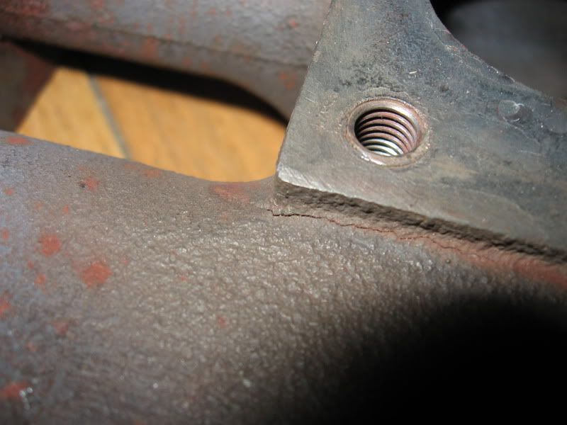

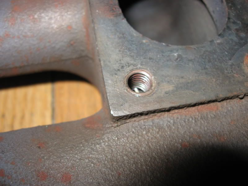

carvelbau escribió:Vuelta, para lo que quieres te aconsejo un kit greddy, venden piezas sueltas para mejorarlo en el caso de que se te quede corto, y el soplado que te da de serie (6psi) es lo que buscas.
Lo ideal, un kit FM.
No quiero entrar en polémicas pero no comparto tu opinión. El kit greddy tiene un manifold muy débil que no tarda en romperse. Mi opinión es que se pueden comprar las piezas individuales y hacer uno su propio kit. Todo depende de si cuenta uno con la ayuda de un buen mecánico.
Los kits resultan muy caros. Lo que hacemos muchos de nosotros es comprarle el kit a otros que deciden hacer un "upgrade" porque no les bastan 250Cvs o porque (como hay muchos por aquí) le montan un motor V8 a su motor. Yo compré el Begi S5 (que por cierto la Begi lo vende para la versión NA y aclara en su página web que no se puede instalar en los NA) y con la ayuda de mi mecánico local lo adapté a mi coche.
