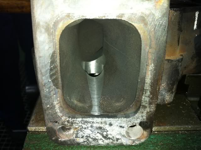

Hacerle el surco es casi tan importante como agrandar el agujero. No tiene demasiado misterio, la idea es facilitar el cambio de direccion de los gases cuando se abre la compuerta.

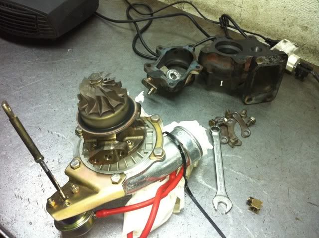

Desmonta el turbo y no tendrás problema de que entre nada al turbo y de todas maneras tienes que desmontarlo para la operación
Mensajepor felinecrisis » 16 Jul 2011, 18:54
Luismi escribió:Desmonta el turbo y no tendrás problema de que entre nada al turbo y de todas maneras tienes que desmontarlo para la operación
Buen consejo, soy tan subnormal q estaba agujereando sin desmontar el turbo.
Ahora ya esta desmontao, asi seguro q no entra mierda XD

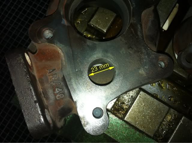

Mensajepor felinecrisis » 17 Jul 2011, 12:40
Bueno, fotillo q cogi de Luismi para orientarme.
No pude hacer un surco tan perfecto ni tan grande, pero he hecho el surco como he podido, y el boquete, mas o menos de 23-24mm, lo mas grande q he podido hacer.
Lo he hecho a mano, porq soy pobre y no tengo fresadora como estos pijos, asi q no es para anda un circulo perfecto, mas bien parece un circulo pintado por un niño de 3 años.
Pero espero q sirva para evacuar bien los gases para no tener boost creep.

sobre todo fijate que una vez cerrada la wastegate cubra completamente todo el orificio, a ver si te has salido del diametro luego fuga gases y pierdes spool
Mensajepor felinecrisis » 17 Jul 2011, 13:50
vuelta escribió:sobre todo fijate que una vez cerrada la wastegate cubra completamente todo el orificio, a ver si te has salido del diametro luego fuga gases y pierdes spool
Si, eso es lo q tuve mas cuidado, y tapa todo bien.
Me ha quedado una circunferencia irregular pero con diametro de 2,4cm.
