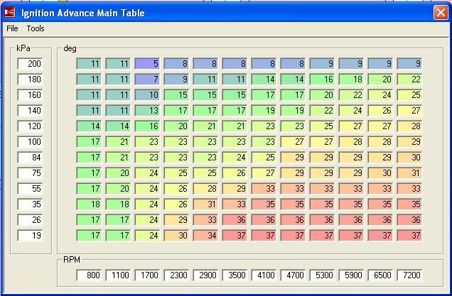

(Una cosa, los datos de esa grafica es el avance? porque hay una diferencia de hasta 40x (de 2,4 a ralenti hasta 42,2 en
depresion, no entiendo y seguro que me equivoco, pero haciendo "suposiciones" es cuando, al corregirme, ya no se me
olvidara).

vuelta escribió:Veo que tienes un encendido bastante agresivo en altas rpm.
que compresion lleva tu motor?
10:1
Lo de las altas rpm tiene su explicacion. Seguramente hayas visto mapas que permanecen lineales segun aumentan las revoluciones. Cuanto mas te alejas del punto de maximo par, los picos de presion dentro del cilindro disminuyen ( en las graficas, las tipicas caidas de par). Es bien sabido que el motor del miata suele tener su pico de par no mas lejos de las 5.000rpm. Por eso se puede avanzar bastante mas el encendido a altas rpm. Esto luegop contribuye a que el par no caiga.

Taiman
Efectivamente es el avance, aunque hay varias casillas por las que el motor casi nunca o nunca va a pasar, nos centramos mas bien en las casillas mas usuales a la hora de conducir y tambien la definicion que le demos a nuestro mapa dependiendo de la presion de soplado maximo que tengamos programado, es decir si tenemos capada la presion a 8 psi pues las casillas de 152 kpa hacia arriba son un poco de "adorno" o de "referencia". La linea superior a nuestro maximo soplado sí es bueno ajustarla , pero por encima si no vamos a subir el soplado no hace falta que esté perfecta mientres lleve una secuencia concordante.

os presento mi mapa de encendido, he de decir que actualmente estoy trabajando en él, con lo que está en periodo de pruebas y no es el definitivo. Además en cuanto pueda os voy a presentar una de mis herramientas de trabajo con las que estoy haciendo el mapa de encendido.....
Hay que tener en cuenta que llevo pistones de alta compresion, y la última prueba que se hizo dio 240 psi por cilindro.

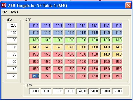

Subo tambien mi tabla de AFR , para los que piensan que al montar un turbo los consumos se disparan, y no soy de los que mas pobres van en zona de crucero....

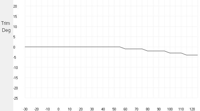

Otra cosa mas, yo tengo puesta esta pequeña tabla, que permite atrasar el encendido si la temperatura del aire que entra el motor aumenta. Lo tengo puesto para que a partir de 60ºC quite 1º de encendido cada 15º que aumente la temperatura. Aunque nunca he visto llegar la temperatura del aire por encima de 60ºC

Vuelta, por lo que veo la MS PNP tiene menos celdas de tuneado qye la adaptronic, no? o se pueden ampliar?
Por otra parte, por lo que veo en tu mapa de AFR, hasta que no pasas de "modo atmosferico" (100kpa) mantienes una mezcla bastante ajustada, para despues enriquecerla bastante cuando pasas de los 100kpa.
Decidme si digo burradas, que yo de tuneos no tengo mucha idea.

los usuarios de MS tenemos una opcion similar para retardar encendido, no con esa grafica pero es una tabla de valores configurable.
