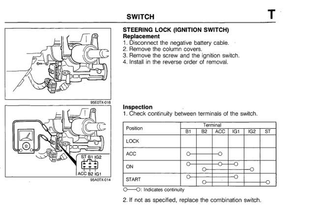

En el manual de taller veo este diagrama:
Segun el dibujo , tengo claro donde conectar el cable azul (ACC)
supongo que el verde va a IG1 y el rojo a B1 ???
alguna idea? porque para que son las conexiones ST B1 B2 IG2??

Mensajepor Taiman81 » 30 Abr 2010, 12:14
El cable verde se refiere a contacto o a arranque? si es contacto compruebalo con un "pincho" (buscapolos) dando a contacto (tiene que ser el IG1 o IG2 pero no me queda claro). Si es arranque seria ST (por lo que me parece, juntando B1 y ST se haria el puente)

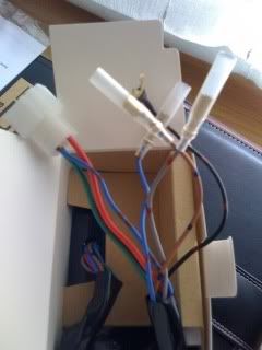

Mensajepor vuelta » 30 Abr 2010, 13:46
Una imagen que igual aclara las cosas algo mas
Este es el cableado del Turbo Timer. En la imagen del diagrama original del coche indica a que corresponde cada pin pero no se de que color es cada cable.
Con saber a que corresponde cada conector seria suficiente, el de ACC lo tengo controlado :D

Mensajepor Taiman81 » 02 May 2010, 05:10
vuelta, yo no te puedo sacar de dudas seguro, pero por lo que dijiste, el que te falta es el "volt ignition" (voltaje de encendido) que segun el diagrama del manual se corresponde con el "ST" (arranque).
Mensajepor vuelta » 02 May 2010, 11:23
no se por que me da que el ST es el cable que manda corriente al motor de arranque.
Mensajepor ismael_pt » 02 May 2010, 11:56
vuelta escribió:no se por que me da que el ST es el cable que manda corriente al motor de arranque.
STarter motor
Tiene sentido, si.
Mensajepor vuelta » 02 May 2010, 13:48
me acabo de dar cuenta de una cosa, si os fijais en el diagrama del manual de taller, cuando el coche está en ON hay una combinacion de 3 cables, B1 ACC e IG1. Por lo tanto ahí está el tema, esos tres son los que hay que sacar.
Mensajepor vuelta » 04 May 2010, 16:02
bueno, para el que necesite saberlo os dejo el color de los cables del conector de serie en los miata 90-93, y a qué corresponde cada uno:
12V constante____blanco
ST______________Negro/Azul
IG1_____________azul
IG2_____________Negro/Rojo
ACC____________Negro/Blanco
Por si algun dia teneis que sacar alguna toma de esa conexion , ya sabeis a que corresponde cada cable.
