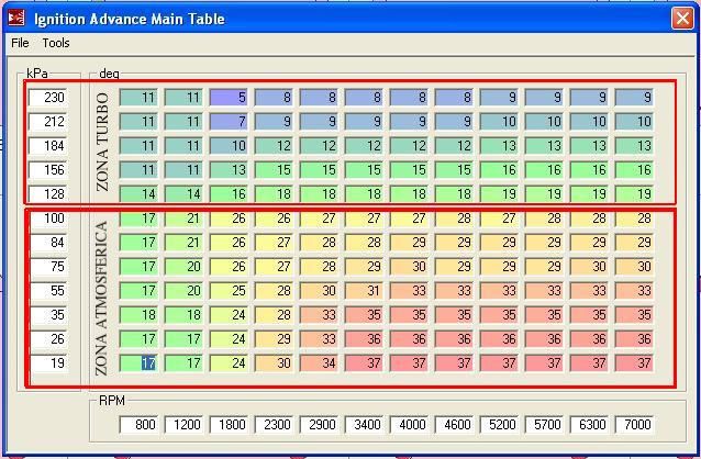

Mi pregunta es si, en un mismo mapa, se puede hacer ajustes de alimentacion y encendido en base al soplado existente y no tanto en cuanto a RPM. Por ejemplo, el compresor mp62 de mercedes es viscoso y desconectable electricamente (como un AA). Si lo montase y pusiese un interruptor o llave que anule el soplado cuando yo quisiera, podria funcionar solo con un mapa para las dos situaciones (soplado a 10psi o sin soplado)?
Mensajepor vuelta » 08 Jul 2010, 20:01
Perfectamente, fijate en una de las tablas de encendido que hemos colgado en este hilo, por ejemplo puedes mirar la de de la megasquirt porque es la mas pequeña y se ve más rapido.
Hay dos coordenadas RPM y Kpa (kilopascales). Los kilopascales iran de 0 hasta la presion que quieras soplar, por ejemplo puedes poner un maximo de 210 kpa que son unos 15 psi, o aunque quieras menos soplado no pasa nada porque tengas lineas de más, no va a subir.
Teniendo en cuenta que hasta 100 kpa es presion atmosferica, de 101 hacia arriba es presion positiva o soplado.
Si tu desconectas el compresor tu coche por mucho que quieras no va a poder subir a las casillas que hay por encima de 100 kpa, por mucho que lo subas de revoluciones.
Por lo tanto , con la misma tabla puedes circular con el compresor conectado o desconectado ya que solo se moverá en cada situacion por los rangos en funcion a la presion existente en el colector de admision.
Espero no haberte liado más.
Mensajepor Taiman81 » 08 Jul 2010, 21:43
Nop, perfectamente explicado, por lo que dices, tanto el ajuste de encendido como el de AFR se pueden ajustar en base al soplado (en atmosferico no usaria las casillas superiores a 101kpa), correcto?
Entonces se podria afinar para consumo economico en atmosferico y para bestia parda en sobrealimentado, es bueno saberlo.
Mensajepor vuelta » 08 Jul 2010, 21:59
correcto

Mensajepor vuelta » 09 Jul 2010, 14:10
Para los que les guste más verlo con imagenes, cojo la tabla de encendido base que trae por defecto la megasquirt
Hasta 100 Kilopascales siempre es presion atmosférica,
140 kilopascales son 5 PSI
175 kilopascales son 10 PSI
210 klilopascales son 15 PSI
250 kilopascales son 20-21 PSI
Mensajepor Abe » 09 Jul 2010, 14:33
Por defecto ya trae valores para turbo, que cachondos :D
