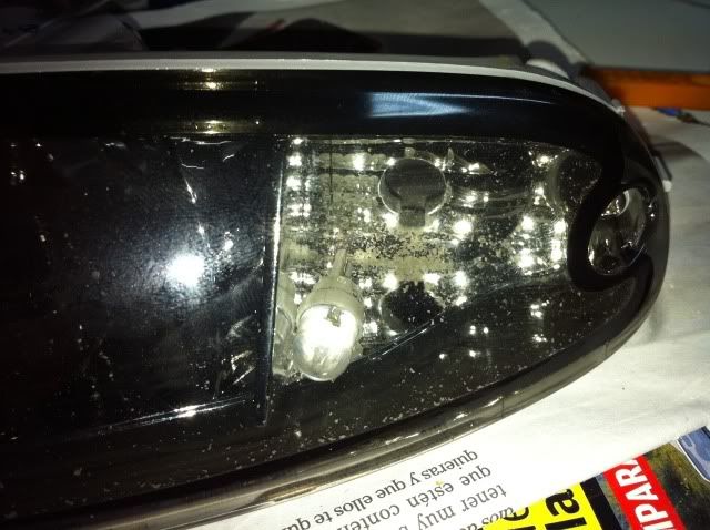

Me gustaria saber como teneis los intermitentes vosotros,
yo tengo los de serie,que dentro llevan un capuchon naranja que le da el color ambar.
El problema es que me gustaria poner las bombillas plateadas que cuando se encienden dan luz ambar, (No se si esto pasa la ITV, supongo que si).
Entonces hay varias, opciones:
Comprar uno de estos de cristal claro, sobre unos 60€, el problema es que la mayoria no tienen luz de posicion.
Comprar unos de estos de cristal claro oscurecido, no se si quedaria muy bien en mi coche verde claro....
Modificar los de serie, asi podria poner las bombillas plateadas quedando sin estar encendido todo en color claro y no naranja como esta de serie
aqui es donde le veo mas puntos positivos y negativos.
Mantendria posicion e intermitente, pero para ello deberia quitar el capuchon de color naranja que hay dentro del intermitente y aqui esta el problema como se quita?? alquien lo ha hecho??
He pensado en destrozarlo a traves del agujero de la bombilla pero veo que iba a ser bastante complicado y no se si los resultados serian muy buenos, A parte creo que estos faros tampoco se puede abrir.
el cambio seria esto:
Alguien puede hechar luz sobre el tema???

Mensajepor xbounce » 04 Mar 2012, 17:27
Por cierto para que quiera eliminar el efecto de huevo frito de los intermitentes de NA, que siga estas intrucciones.
http://users.telenet.be/miata/englis...urnsignals.htm
basicamente es meter los faros en el horno para poder ablandar el pegamento y separar la lente, una vez separado se desatornilla un plastico naranja que tiene y se vuelve a juntar todo, poniendo un poco de silicona.
entonces si poneis una bombilla efecto plateado, cuando esta apagado queda todo blanco y cuando se enciende naranja, queda de muerte asi

Desde mi ignorancia, no es mas facil con un destornillador cargarse el plastiquito naranja y asi te ahorras meterlo en el horno???
xbounce
Mensajes: 79
Registrado: 09 Sep 2011, 19:30
Mensajepor xbounce » 04 Mar 2012, 20:19
correcto, pero el problema es que el plastiquito, esta atornillado dentro y es bastante grande como de 4x8cm, con lo que si seria facil romperlo pero al estar anclado a la parabola reflectora puede que tambien te la cargaras, y ademas una vez roto para sacarlo de dentro seria un poco entretenido
cierto que el tema horno no mola mucho pero antes que gastarme 60€ con las tipicos de cristal claro que venden por internet queria probar esto , que a una malas si sale bien son 0€, y al ponerle silicona de nuevo no creo que entre agua ni nada de eso. A parte son unos simples intermitentes, que no son las luces principales que esos si no me gustaria tener que meterle mano jejeje
