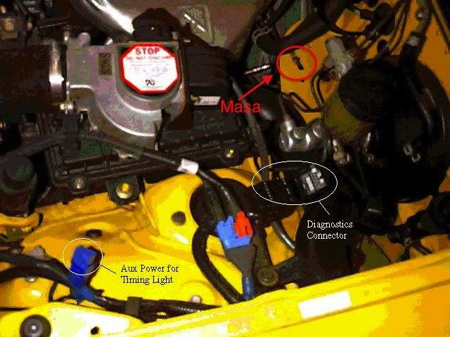

Oye, ¿sabes dónde está la tierra en estos coches? Ahora no lo tengo aquí para mirarlo. Creo recordar que había una al lado del depósito del líquido de frenos, pero no debía de ser del motor. He buscando en internet y sólo he encontrado que hay un tornillo al lado de la admisión, pero dicen que esto sólo lo tienen a partir del 94 y el mío es del 90.

No he encontrado una foto donde enseñartelo más claramente, pero te lo indico en ésta, hay un cable gordo que va del bloque motor a ese punto del chasis
Y el tornillo que dices para ajustar el ralentí es el que está en la mariposa justo en la entrada de la admision, y efectivamente para ajustarlo tienen que puentear en la caja de diagnosis.
