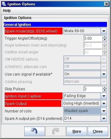

La MSII lleva la pre-configuracion para el NB. Asegurate de que lo tienes tal que asi:
Despues cuando apliques el "fixed-timing" de -10 y empieces a cambiar el offset, las marcas de la polea deben quedar la izquierda en el 10 y la derecha en la T.
