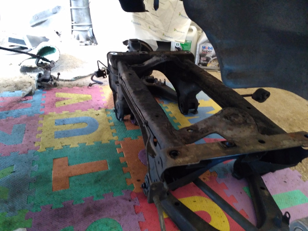

Mensajepor miatero27 » 13 Oct 2017, 13:10

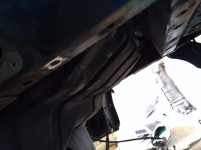

dejo un pequeño avance del panorama que me enfrento al ir desmontando el NA. y reconozco que me lo esperaba bastante peor de hacer

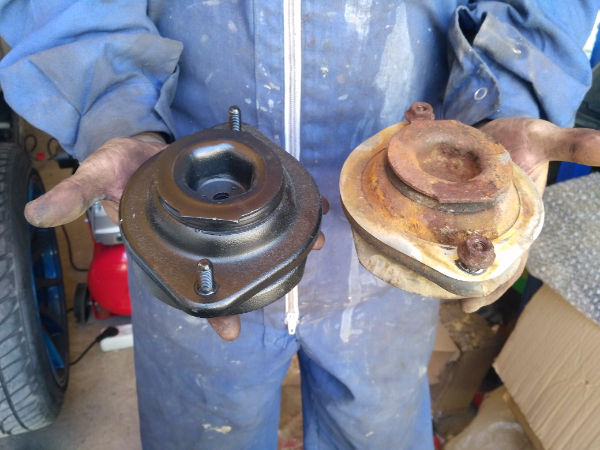

Mensajepor miatero27 » 13 Oct 2017, 13:21

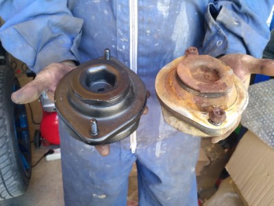

varias fotos de las piezas que voy sacando
copela nueva VS copela trasera vieja

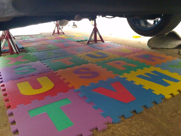

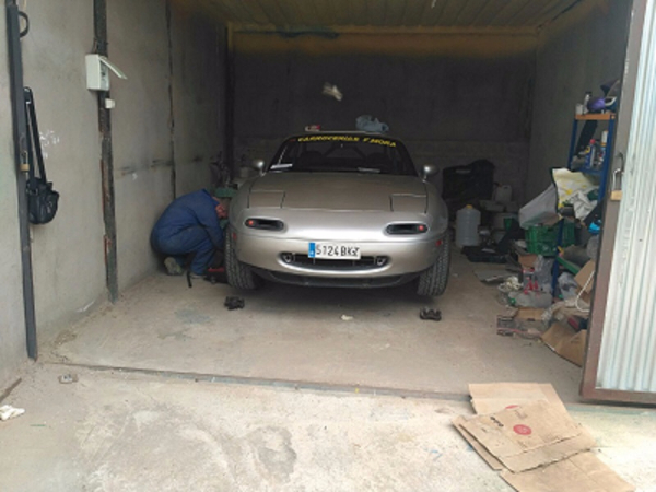

Mensajepor miatero27 » 13 Oct 2017, 13:22
un par de fotos de la situacion donde estoy liando el berenjenal

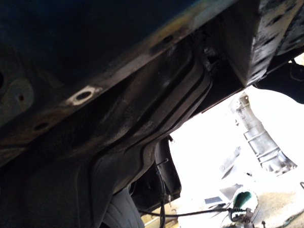

Re: balita plateada

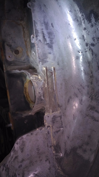

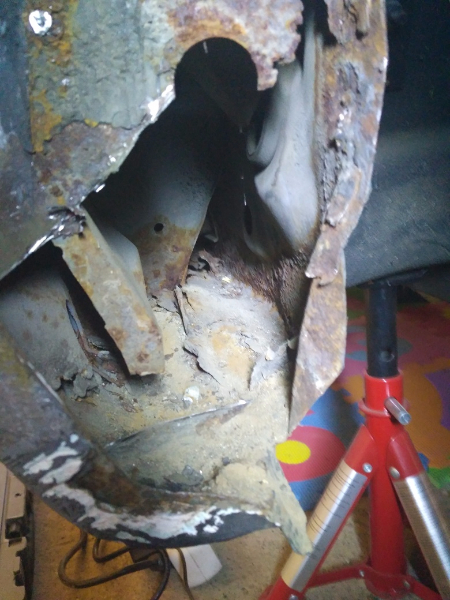

Mensajepor miatero27 » 13 Oct 2017, 13:24
y aqui un par de imagenes que dejan muy claro las zonas afectadas por la corrosion y las que no. ambas del paso de rueda trasero izquierdo
