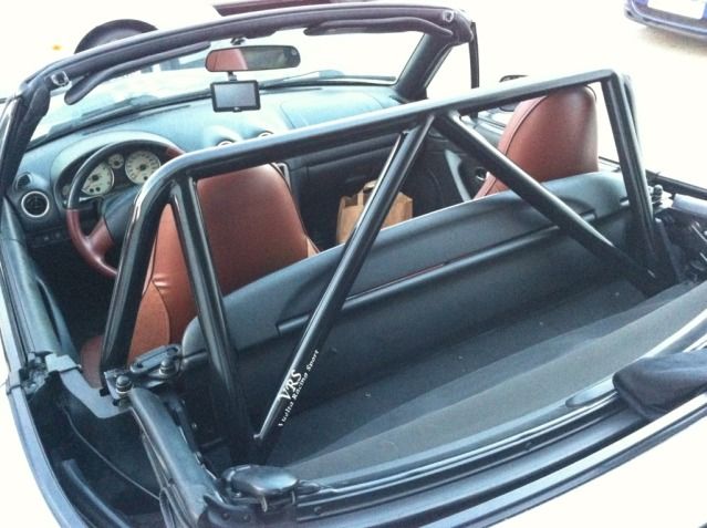

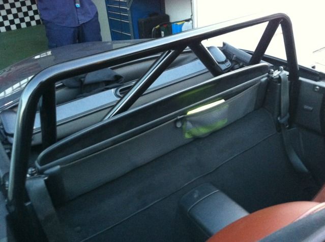

1. Cambio embrague + Juntas media Lunas Carter + Mid Pipe + Diferencial + VM + Engine Mounts by taller Campillo.
2. Montaje del Roll Bar by VRS + Adaptación Cubre-Capota made by Charry (mi modista preferida..).. ya hay algunas fotos en el link de Vuelta
3. Mantenimiento completo VRS + Restauración llanta + varias cositas

Luego empiezo el trabajo con VRS y el montaje del Roll Bar en Agosto 2012
