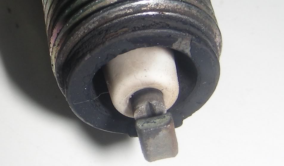

Por otro lado, ya me han llegado los paquetes de MX5parts y IL... con fallo.
En el Parts me han servido las ngk bkr6eix-11 sí o sí incluso sabiendo que tengo un NB 1.6. Las "6" son las de NA. Las grado 5 que son las de los NB no las sirven (eso lo dicen después de hacer el envio :evil: ).
Imagino que no será mucho problema variar el grado. En la web española de NGK para mi coche salen las grado 5 y en cambio en la de UK salen las grado 6. Melospliquen? x'D
Ahora qué hago con ellas? Las monto y me juego que el coche no vaya fino en frío, abro un post "vendo bujías de iridio para NA sin estrenar"...?

Tu tranquilo desmo, yo llevo con las BKR6EiX-11 en el azul (NB 1.6 como el tuyo) casi desde que lo compré, y 0 fallos en todo. no falla en frio, no falla en caliente, y las bujias estan limpias (y tambien lo probe en circuito, montmelo para ser precisos).

Y... Taiman! En el caso de tu azul, ya me dejas más tranquilo. Aunque... las bujías salían limpias del todo? (tampoco es bueno creo)
Ex NB FL 1.6 Active
Mensajepor Taiman81 » 07 Jul 2011, 19:13
Salian blanquecinas, sin manchas de depositos de gasolina, por lo que tampoco son demasiado frias.
Desmo
Mensajes: 269
Ubicación: Tarragona
Mensajepor Desmo » 08 Jul 2011, 00:51
Después de leer un rato entiendo que si fueran de grado demasiado frío, deberían quedar más bien negruzcas con restos sin quemar. Si me dices que salen tirando a blancas ya me quedo tranquilo del todo :D

BKR7E, con la mezcla la mayor parte del tiempo pobre, salvo cuando se toca el pedal de la diversion.
