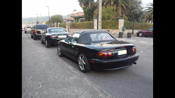

ACTUALIZACIÓN!!!!
Buenas! Llevo tiempo sin actualizar ni nada.
Aquí tenéis más fotillos del coche.
Desde que puse el post hasta ahora no me he podido quedar quieto y ahora tiene 115.000km. Con Viaje incluido a galicia y asturias desde huelva. Una pasada las carreteras de allí. Tan pasada que jodí el cojinete de empuje del embrague y ahora cada vez que empiezo a embragar monta escandalera ( Intuyo que no lo cambió el anterior dueño. Ya tengo el kit completo de 4 piezas esperando a ser montado.)
Volviendo a lo que nos ocupa, aquí dejo la lista de material que le he ido poniendo / sustituyendo.

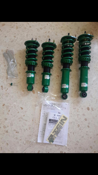

Sustituí las suspensiones roscadas Prosport por unas Tein Z flex. Ya que tenía que homologar , preferí hacerlo con unas buenas y de calidad. Fué en septiembre cuando lo hice.
Le monté delante y detrás separadores de aluminio de 1.5cm por rueda de la marca ILMOTORSPORT, con centrado y doble tornilleria .
Para el viaje a Galicia- Asturias quise poner el coche fino fino y decidí cambiar rótulas de dirección, tanto las axiales como las normales de las puntas. No por que hiciera falta, pero veía la goma algo deteriorada y antes de el fallo decidí meterle mano y ponerlas nuevas. Que eran medio baratas.
También monté un volante de madera de caoba, marca Luisi, con su piña correspondiente de la misma marca italiana.
He de decir que el interior ha ganado mucho con el volante. 360mm de diámetro tiene. Estuve apunto de comprar el nardi, pero eran 370mm y eso si que no . Muy grande. O muy pequeño por que el otro que había que me gustaba eran 330mm creo recordar .
Así que opté por éste, que es el mismo tamaño que los nardi de 3 palos de los NB. Un diámetro correcto sin más. Pero precioso ( al menos para mi).
Anteriormente le había montado el lip trasero del R- package .
Para el viaje también decidí que el coche respirase mejor y le puse un filtro de aire K&N de sustitución. El que va en la caja de serie. Noté el coche más suelto y que tiraba mejor a altas vueltas. Un acierto.
Le recargué el aire acondicionado y voilà. Funciona ! Hacia ruido el compresor así que decidimos limpiar el circuito . Cargamos con aceite y poco gas....y a las dos semanas vaciamos entero para volver a cargar todo correctamente . Y hace menos ruido. ...pero sigue sonando. Así se va a quedar mientras haga su función. Enfría bien así que perfecto.
Le monté neumáticos bridgestone potenza adrenaline que tan buenos resultados me dieron en el civic por su flanco durito.
Error garrafal . El miata pesa menos y el perfil es mucho menor en comparación con el civic.por lo que son neumáticos muy duros para el vergonzoso estado de las carreteras de mi zona.
Agarra una barbaridad . No se gastan . Pero es que coges una colilla y la notas. Se hacen demasiado secos para absorber las irregularidades de los caminos de cabras que tenemos por carreteras.
Imagino que si llevase 15" con más perfil sería ideal este neumático.
Por último hace una semana y aprovechando el cambio de aceite, decidí cambiar las dos rótulas de suspensión inferiores. Lo mismo que las otras. No es que estuviesen mal, pero se le notaban los años y ahora que podía dejarlas nuevas pues aprovecho.
Hace dos semanas también me llevé una sorpresa desagradable. Me encontre el maletero inundado.
Para una vez que lo lavo a esponja y manguera va y se me rompe el Rain rail.
El dueño anterior cambió la capota con su mujer ( si el viejo de 70 años inglés ) y no sustituyó el Rain rail. Sólo lo remendó muy cutremente con cinta americana. Oye sorprendentemente aguantó muy bien este tiempo, pero dijo basta hace unas semanas. Debido a esto pues lo tengo ahora con el hardtop puesto a la espera de que llegue el Rain rail de ilmotorsport .
Creo que no me olvido nada.
Sin más un saludo y espero que os gusten las fotos !
