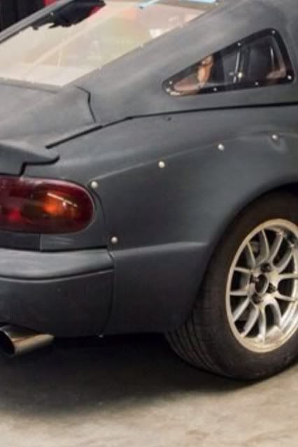

Muy bonito Luismi, pero... nadie se ha fijado?? No me lo creo! Veo que el parachoques trasero lo has enmasillado a la carrocería. Tienes claro los problemas que puede conllevar, no? Posibilidad de que raje la masilla (y por consiguiente la pintura) a nada que te den un golpecillo atras.
Me encanta como queda hecho así, pero no creo que yo lo haría.

Taiman tienes toda la razón... pero.... toda la parte trasera esta cosida con manta de fibra para poder después separar el paragolpes de las aletas y así fue como se izo pero quedaba muy muy muy mal por que el corte no quedaba nada natural y tenia que ser muy ancho para seguir la línea del paragolpes y se decidió volver ha unirlo.
Lo primero que de pregunte fue lo que tu me dices, que eso se rajaría y el con una sonrisa sospechosa cogió y le dio dos patadas ala aleta trasera que me dio miedo verlo y no paso nada ni una rajita. Y en caso de que me den un golpe por detrás lo único que me preucupa es que el que me no tenga seguro. No se si me habré explicado bien jijijiji

Si te fijas el kit esta hecho para sobreponerlo y la línea del paragolpes no queda en el mismo sitio que la aleta y al unirlo todo el corte no es muy estético
Mensajepor Taiman81 » 24 Abr 2012, 17:40
Ya veo, de haberlo hecho, hubierais tenido que cortar el overfender trasero y montarlo por separado, un cacho a la carrocería y el otro al paragolpes, afinando ambos con masilla

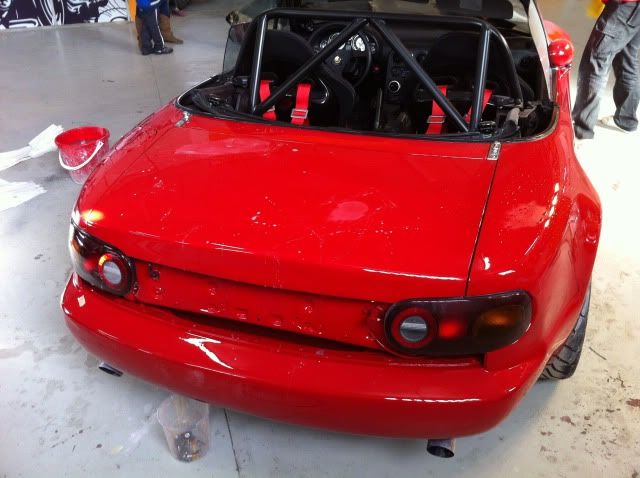

Otra fotillo...

A eso se le llama trabajo de pintura de calidad.

Esto... bonito color y eso, pero... cómo decirlo... te has fijado en el hueco que queda entre el borde de la aleta y la rueda? eso habría que rellenarlo, no?? :twisted:
