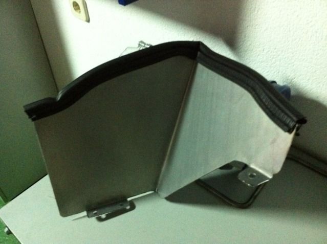

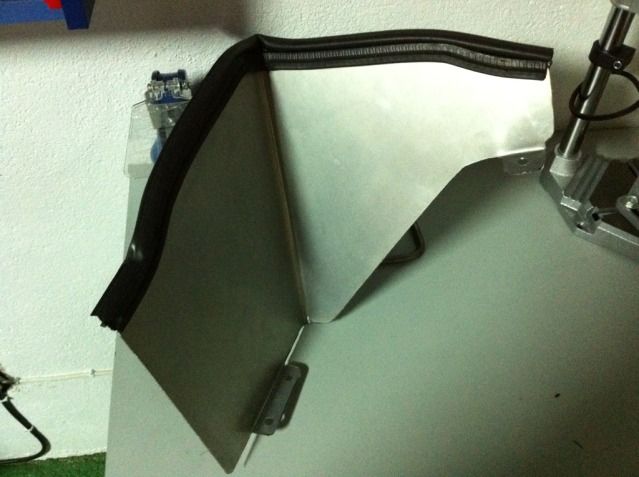

Escudo térmico para el filtro de aire, a falta de hacer el agujero donde pida el codo.
