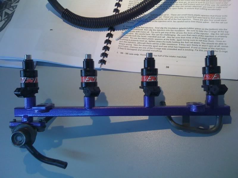

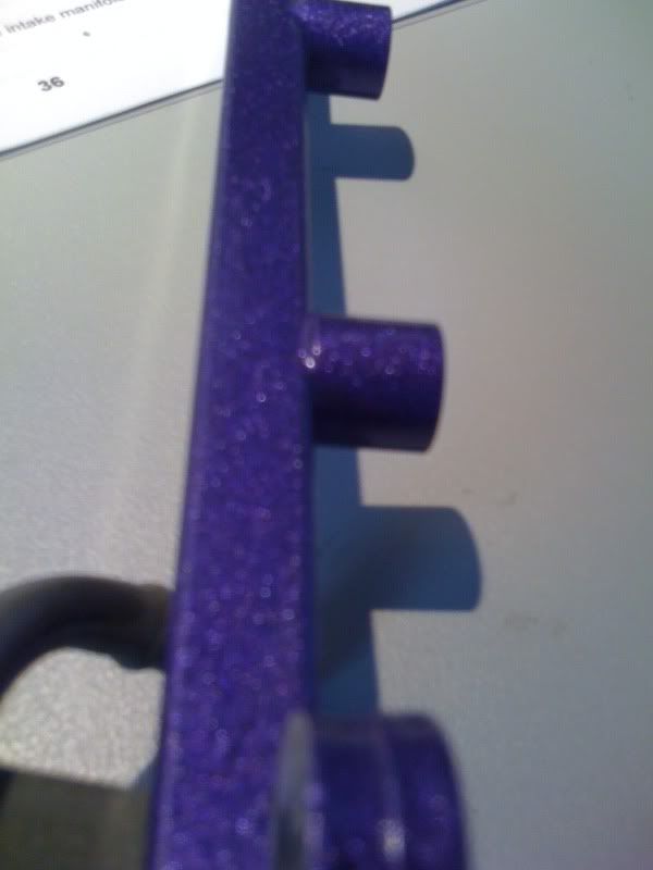

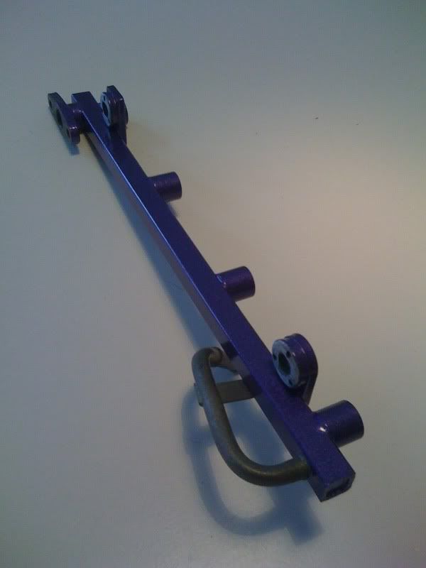

acaso dudabas de que no la fuese a pintar??? jajajaj, si sabes que estoy siempre con el bote de pintura en la mano, pieza que quito , pieza que pinto.
Lo unico que no ha sido en rojo, he estado buscando un color púrpura clarito, simulando la rampa que tienen en FM, pero no he encontrado el color , le he dado un morado metalizado que he visto, es mas oscuro que el que yo buscaba, pero bueno, a ver como queda cuando lo monte. Por eso mismo no lo he montado todo hoy, porque no estaba seco aun.
He tenido que lijar la rampa, darle imprimacion y luego el color. A ver puesta como queda, ya subire alguna foto.

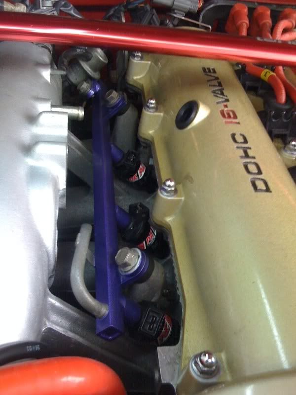

Pues hoy he tenido un rato por la mañana y me he puesto a terminar de montar los inyectores y el filtro de la gasolina por si las moscas.
En las fotos el color de la rampa parece azul , no se por que, pero es un morado metalizado, será mi movil que está daltónico
solo me falta volver a dar presion al circuito y ver que todo está correcto sin ninguna fuga.
Y pasamos a otra cosa mariposa.

La verdad es que ha quedado de lujo la combinación de colores entre rampa y culata!!
¿lo próximo que será?
Mensajepor vuelta » 18 Abr 2010, 15:24
pues ya he dado presion al circuito de gasolina y todo está ok, no hay ninguna fuga y el coche arranca, por lo que me he puesto ya a desmontar cosas. Todo lo que no vale está fuera, da pena ver el coche ahora. Lo peor ha sido los tornillos que unen la bajante del colector al catalizador, pero ya están.
