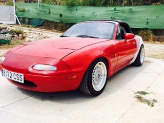

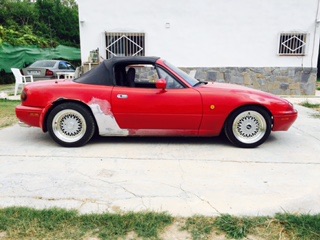

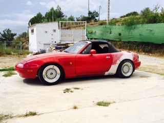

Muy buenas,hace cosa de 2 meses me inicie en el mundo del miata na,que me encanta,encontre uno con la capota en mal estado,sin cerraduras ni clausor,un pokito de sonido de taques,y pense que algo de oxido y dejadez de los dueños,pues bien aqui viene mis andanzas...empece por mirar a ver el oxido q tenia en bajos (adjuntare fotos),empece a cortar y cortar y cortar xapa cn la radial y me kedaron unos huecos muy bonitos delante de las ruedas traseras y aletas,me lei temas y ver videos y me puse al lio,hacer plantillas en papel con los agujeros de xapa y pasarlo a xapa nueva,cortar y soldar,dar masilla de fibra de vidrio a la zona y me ha kedado bastante bien para ser la primera vez (o eso pienso yo q no me veia capaz)

Mas fotos...

Por las fotos, parece que te ha salido bastante bien y como dices que es la primera vez, si tu estas contento con el resultado, enhorabuena :D :D :D
Gran trabajo

Los medios han sido una radial,una soldadora de hilo de ebay de 97€,una chapa del leroy merlin,masilla de finra de vidrio,no son muxas cosas pero lo q si q hay q poner muxas ganas y un par...yo estaba cagao jaja cuando corte tanta chapa,pero bueno ahora mismo un poco mas trankilo viendo q va kedando bien y con muxas ganas d volver este domingo terminar de dar forma y empezar cn la masilla fina y luego aparejo y ver q no me keden aguas... Q es lo q mas temo

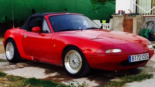

Bueno,despues de mucho soldar,enmasillar y lijar este va siendo el resultado :D

Y aqui una vez pintado,que no terminado,ya secque no es el mismo rojo,no es el original y tengo que ir probando... 8)

Mensajepor Sanson » 05 Ago 2015, 09:38
O aprendes a hacer difuminados o se va a notar siempre.
Buen trabajo.

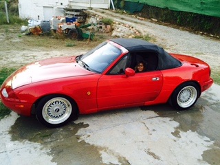

Mensajepor Ellolozone » 08 Ago 2015, 07:33
Si,hoy voy con otra pintura a ver como keda,creo q es muxo mas parecida,pondre fotos a ver como keda,tambien me ha llegado el rollbar de 4 puntos,muy guapo diferente a los q veo normalmente,mas puntiagudas las U,y tambien me tiene q llegar el paragolpes delantero tipo aston martin o goldfinger,pero tengo una gran duda,las luces posicion e intermitentes,donde los meto??jaja he pensado en adaptar el antiniebla meterle otro caskillo mas para q sea posicion y antiniebla,pero los intermitentes no tengo ni idea,por q detras de la parrilla no m hace muxa gracia y hacer agujeros para ponerlos en el paragolpes creo q matara la estetica...

Gran trabajo, lo has pintado tu en tu casa?.
Ellolozone
Mensajes: 39
Registrado: 28 May 2015, 23:14
Re: Na con problemas de oxido
Mensajepor Ellolozone » 08 Ago 2015, 16:43
Si,me hice una cabina cn toldos y moje bien todo q no s levantase polvo,creo q ha kedado bastante bien,pondre fotos de mas cerca
