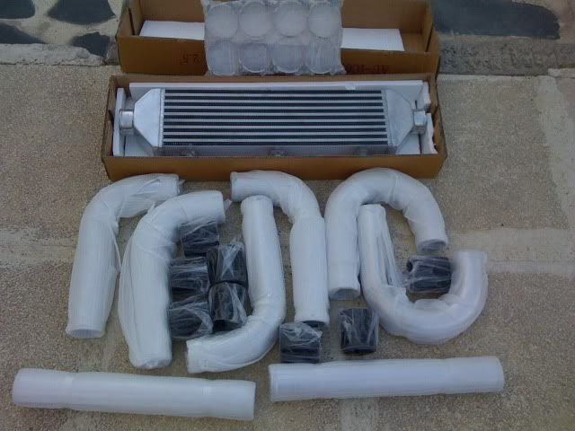

Intercooler y kit de tuberias

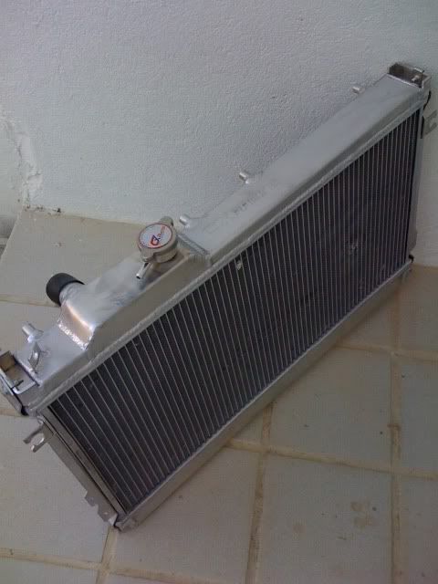

Radiador gordo de aluminio

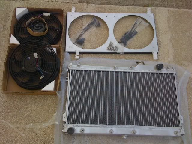

Tambien hemos pedido un juego de ventiladores slim y una plancha de aluminio para colocarlos y asegurarnos de que saque todo el aire caliente posible hacia afuera.

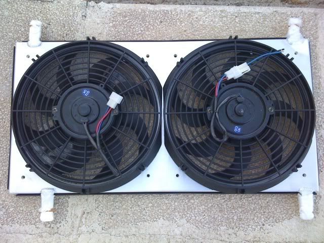

Así quedan los ventiladores sobrepuestos sobre el soporte:

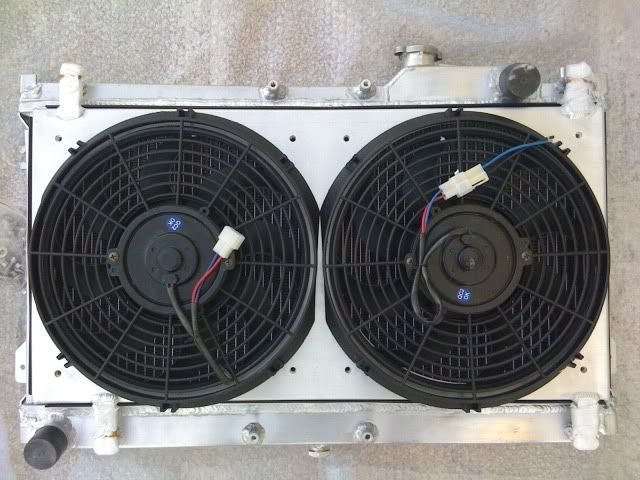

Y así todo el conjunto sobre el radiador, faltaria fijarlos con sus tornillos correspondientes y a montar en el coche.
A ver si en esta semana se los monta el tio Luismi en un rato.

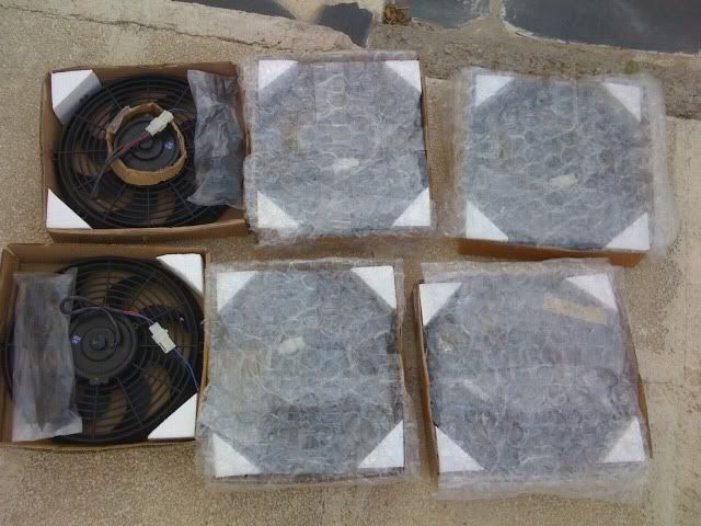

Por cierto, a la hora de hacer el pedido nos hemos vuelto locos y como hemos pedido tambien otro radiador para mi y algunas cosas mas pues no nos dimos cuenta y hemos comprado 8 ventiladores, por lo que 4 nos sobraran y los venderemos por si a alguien le interesan. Ya pondremos el anuncio.
Hay esos, mas otros dos que llegan ésta semana.... O se venden o hacemos unos ventiladores para casa....

Vuelta, mandame info sobre esos ventiladores y de donde has comprado la chapa para ponerlos!
Mensajepor vuelta » 28 Ago 2010, 13:53
Pues radiador, ventiladores y chapa de aluminio en CxRacing
Mensajepor Luismi » 28 Ago 2010, 13:57
Antes del viernes te tengo montado todo,y si no es asi que venga el tio la vara y haga justicia.
Mensajepor Abe » 28 Ago 2010, 14:00
Gracias!!, lo acabo de ver, que viene junto todo el kit, tiene muy buena pinta!! la verdad es que todos los radiadores que he visto para el miata (en foto) parecen el mismo, pero en ese kit esta muy bien solucionado lo de los radiadores, seguro que os funciona de perlas!

posiblemente este interesado en dos, si se pueden poner en mi radiador (cxracing tambien, pero es un poco diferente)
Mensajepor Abe » 28 Ago 2010, 14:18
Con los clips de plastico, como los que se ven en la tercera foto en el centro de los huecos de la chapa, deberías poder ponerlo en cualquier radiador, ya que se pasan directamente entre las celdillas.
