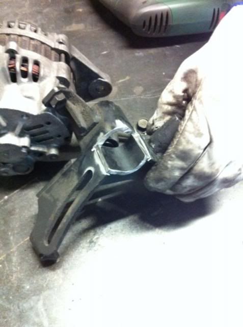

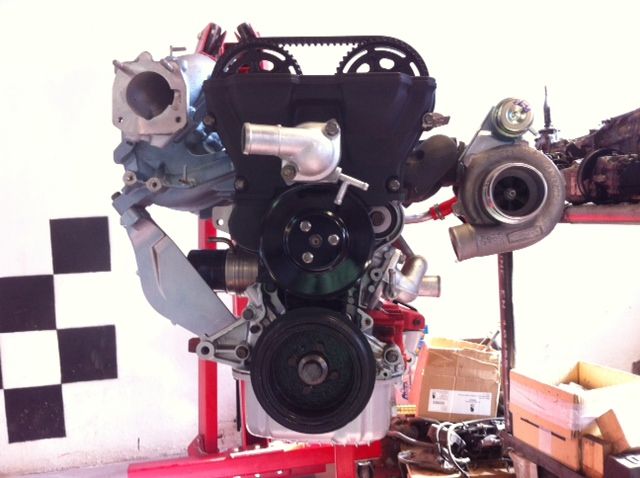

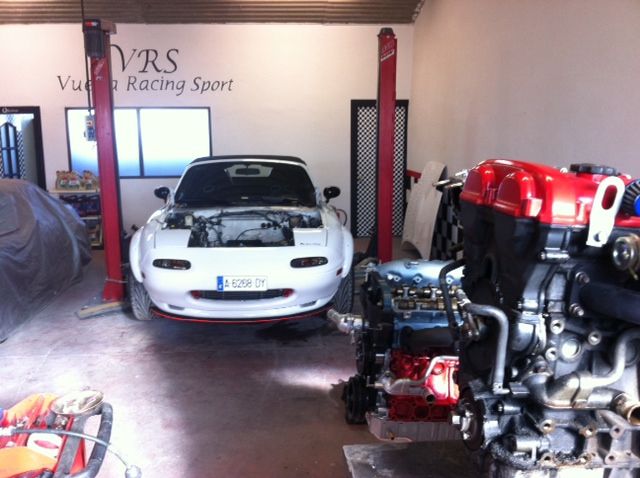

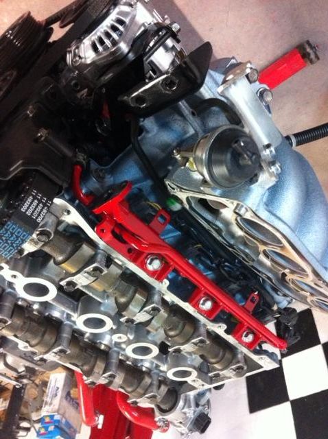

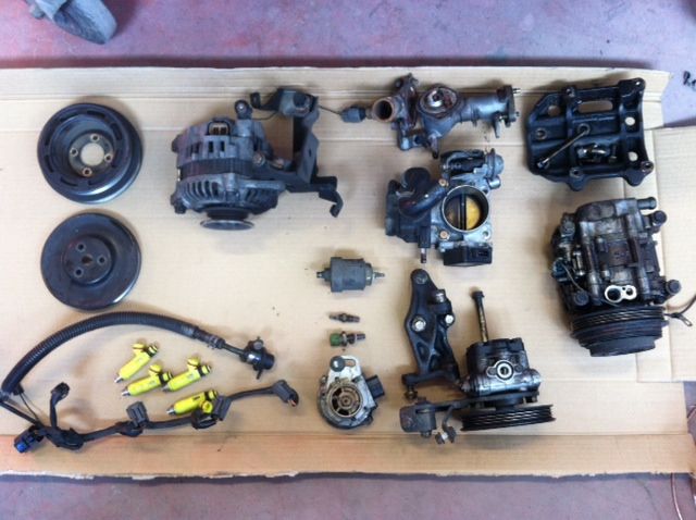

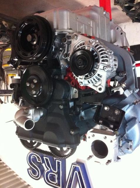

Éstas son las piezas del 1.6 que necesitaremos adaptar al 1.8
Entre otras modificaciones hay que retocar el soporte del alternador
Presentamos el turbo momentáneamente para ver su posicionamiento

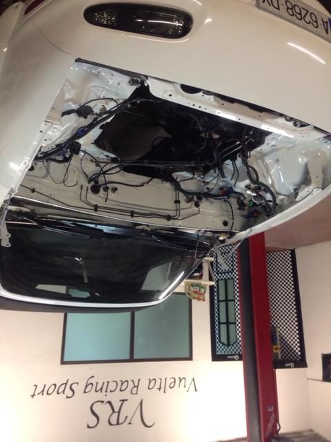

Un par de vistas generales con cada pieza restaurada según se van montando

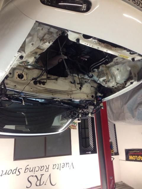

Mensajepor vuelta » 02 Dic 2013, 20:29

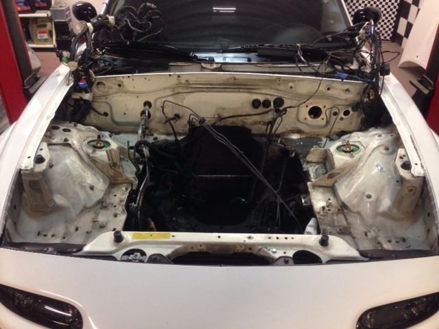

El vano listo para limpiar lijar y pintar....

Re: NA Blanco de Poluxiano
Mensajepor roumiata » 02 Dic 2013, 22:01
Como tiene que ser, un trabajo a fondo. Ese motor se merece un vano acorde.
No sera rápido pero quedara bonito, jajaja!!!

Mensajepor poluxiano » 04 Dic 2013, 01:01

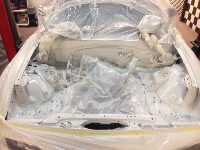

Hoy ha tocado lijar y limpiar el vano motor, otra buena currada!!
Mañana terminados de encintar y a pintar!!

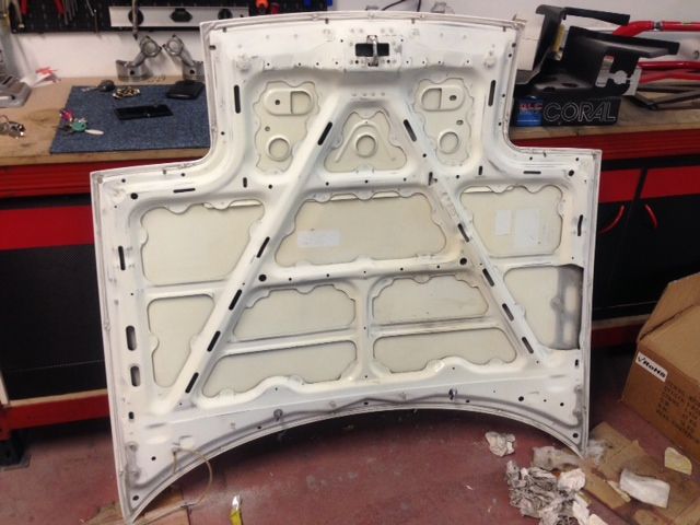

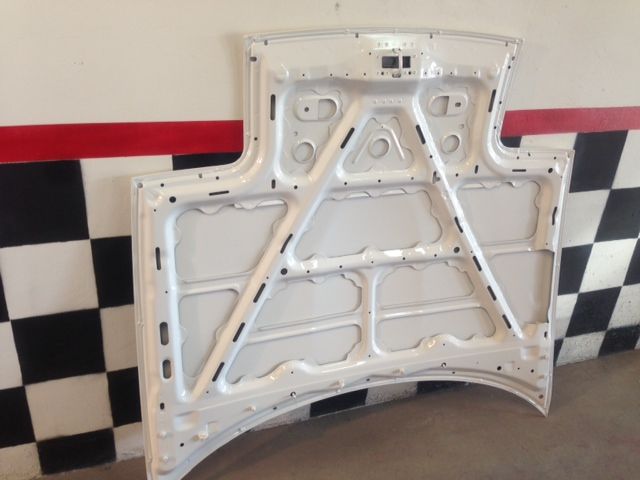

Hacemos lo mismo con el interior del capó

:( Ese pedacito de la estructura de refuerzo del capó se la corté yo :( lo siento :(
¡Qué gusto ver mi exmiatilla así de bien! :)

Esto va pareciendo otra cosa...

Tom escribió::( Ese pedacito de la estructura de refuerzo del capó se la corté yo :( lo siento :(
Hombre Tom, Cuanto tiempo sin saber ti!!
Pues siento decirte que a estas alturas es practicamente la única huella tuya en el coche, jejeje ...
Tengo ganas de que veas en vivo y en directo como ha evolucionado el miata desde que te lo compré, a ver si cuando ya esté todo montado quedamos.

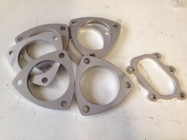

Una de bridas...

Interior de capó pintado de blanco, a falta de unos retoques estéticos....
