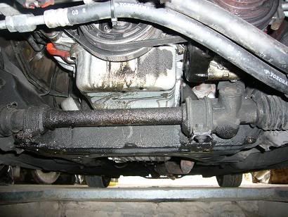

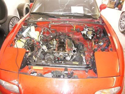

Mensajepor vuelta » 25 May 2009, 17:34
He de decir que aunque veais todo así de negro por dentro, ese motor no tiene mas de 2.000 kms, pero claro el que lo montó pensaba que montaba un juguete de lego o algo asi

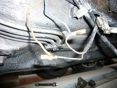

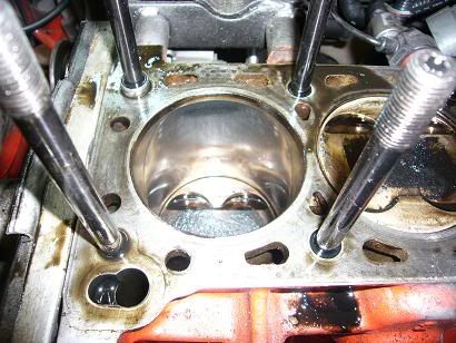

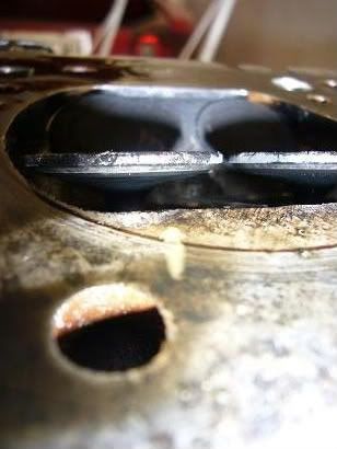

Con tu permiso Carlos , las pongo en grande para que se vea bien lo que te estás encontrando

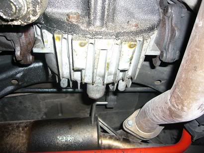

A continuacion podeis ver la maravillosa reparacion del cableado de bajos ( que por cierto el mecanico rompio al sacar la caja de cambios me cobró más de 100 euros por hacer esos empalmes de pepe gotera que es para darle con ellos en los dientes) que fuerte, ni una triste clema ni un triste conector.

se me cae la cara de vergüenza de ver estas fotos , despues del dineral que cobraron en el otro taller
Ni un motor con 200.000 kms se encuentra en este estdo
................sin palabras............
Última edición por vuelta el 19 Jun 2009, 13:41, editado 2 veces en total.

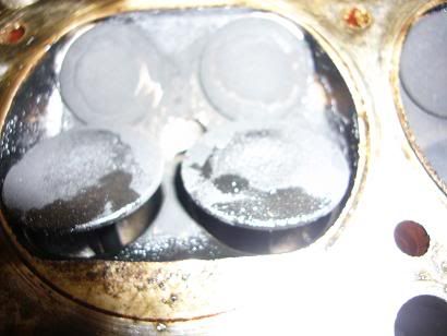

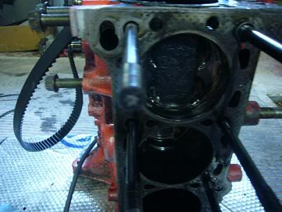

Bueno, cuento un poco por encima a grandes rasgos lo que han dicho en la rectificadora en la que se encuentra ahora:
La culata estaba sin planificar, la junta de culata mal montada y rota, de las 16 valvulas que pusimos de sobremedida de supertech pues solo había 15, una era la de serie, no si si la perderían o romperian o que , los segmentos no estaban acoplados correctamente y el rectificado del bloque estaba hecho de tal forma que los segmentos no asentarían ni en 100.000 kms, casquillos rallados, cigüeñal rayado, y las juntas de motor reaprovechadas y pegadas con silicona la cual se había metido ya por algunos conductos.
