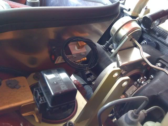

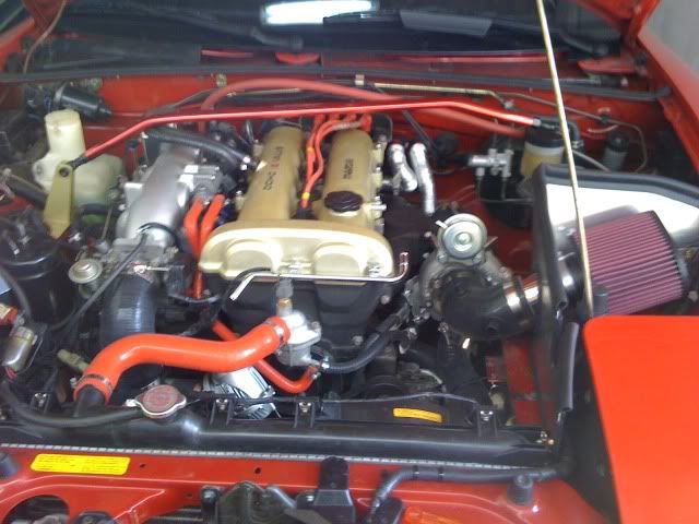

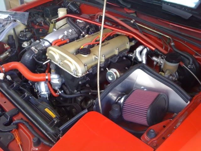

Mientras tanto no penseis que he estado parado. He seguido montando cosillas
Tambien he dejado colocado el solenoide para empezar a tirar el cable hasta la ECU
Mañana monto el reloj de presion del turbo en uno de los aireadores centrales y un par de cosillas mas para ir haciendo tiempo.
