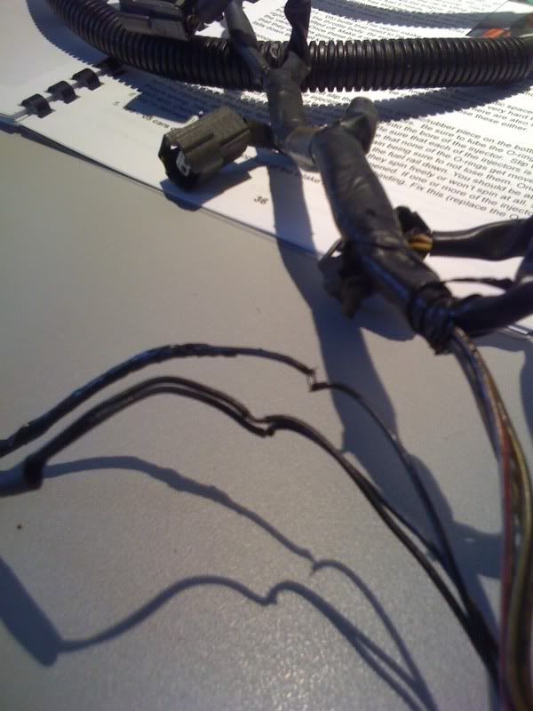

He empezado con los inyectores, he desmontado la rampa de inyeccion he sacado los inyectores viejos y las gomas donde se asientan, he revisado todo lo que está a su alrededor para ver que todo estaba correcto, y como no, siempre tiene que salir algo.
Ha sido el harness de los conectores de los inyectores, al revisarlo me he dado cuenta que tres cables que van a la parte trasera del motor , bajo las bobinas estaban a punto de partirse, uno de ellos ya solo estaba conectado por un hilo, y lo peor de todo es que estaban haciendo contacto entre ellos.

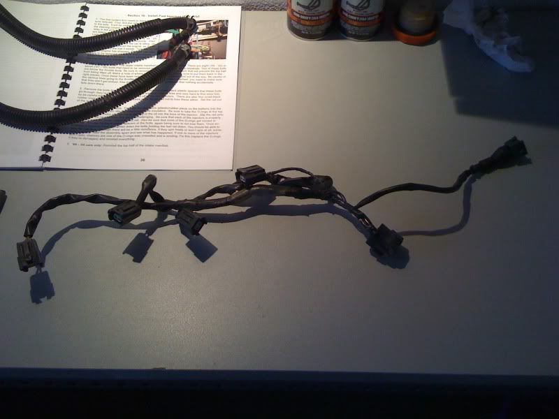

Pues nada he quitado el cableado completo para sanearlo.
Cortar y pegar, un poco de soldador, un poco de tubo termofusible se vuelven a enfundar bien todos los cables y listo. Ya le he puesto tambien los adaptadores para los nuevos inyectores y he vuelto a colocar el cableado en su sitio.
Y vale por hoy, solo falta meter los inyectores nuevos, poner la rampa, conectar y mañana será otro dia.
