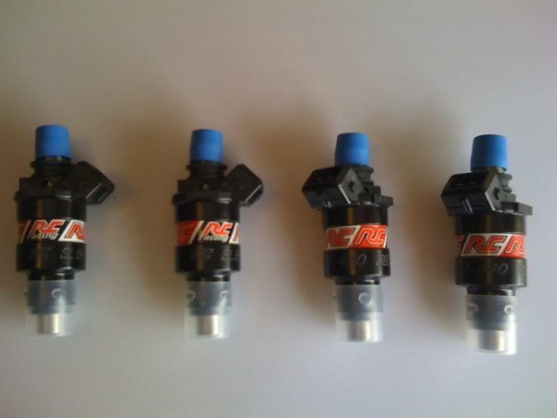

esta mañana he ido a por las ultimas cosas que faltaban por llegar
inyectores RC 440cc

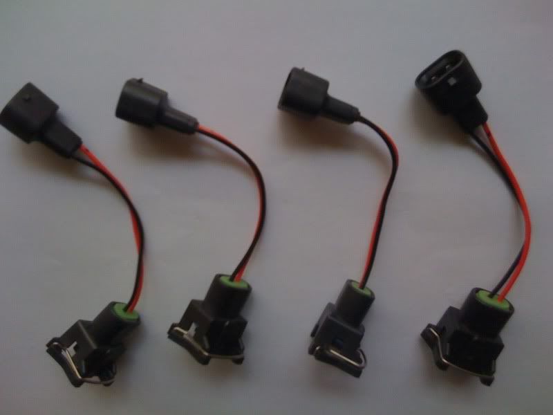

adaptadores para conectar plug and play los inyectores

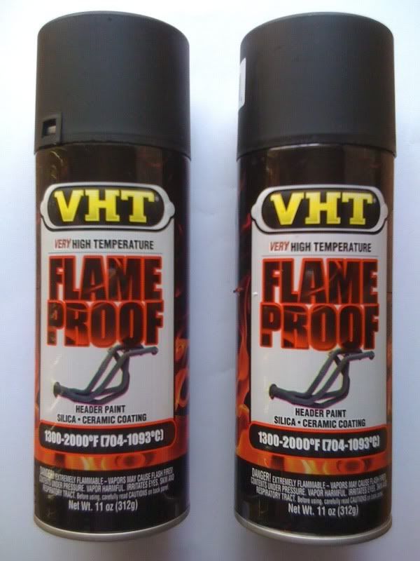

pintura especial cerámica para hacer tratamiento al downpipe, salida del turbo y colectores. Requiere un proceso de curado específico a diferentes temperaturas concretas y tiempo de enfriamiento.

es un tratamiento ceramico que aplicado correctamente y haciendo su curado de la forma apropiada protege los metales sometidos a muy altas temperaturas evitando en cierta medida que salga tanto calor hacia el vano motor haciendo así que los gases de escape corran mas rápido y ganar un poco de spool.
Tambien protege el metal para que estéticamente no quede de ese color feo anaranjado que parece que está corroido, como aguanta tan altas temperaturas ( mas de 1000 grados) no se quema facilmente y durante mucho tiempo tendremos una buena estética bajo el capó.
así se hace el curado:
•La pintura debe estar completamente seco antes de curar
•Calentar a 250 ° F (121 ° C) durante 30 minutos
•Deje enfriar durante 30 minutos
•Calentar a 400 ° F (204 ° C) durante 30 minutos
•Calentar a 650 ° F (343 ° C) durante 30 minutos

vuelta escribió:así se hace el curado:
Como consigo yo poner exactamente a esa temperatura un dp grandecito?
Como lo vas a hacer tu?
