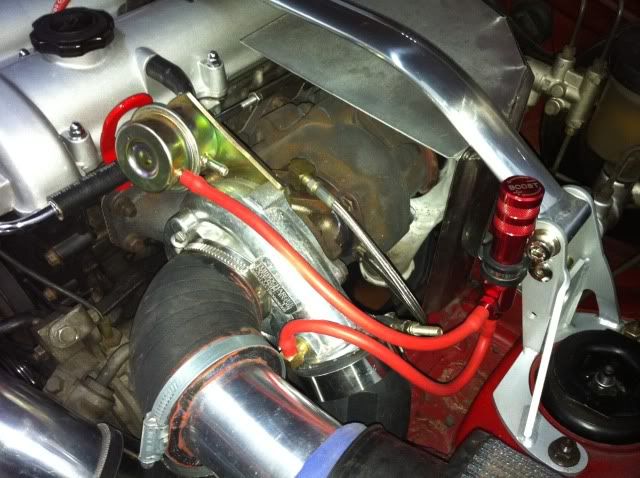

NCesar escribió:Esas tuberias sin abrazaderas?, no puede ser que la presion las suelte o tenga fugas??
UN saludo y animo con el proyecto.
No hace falta entran tan justas que no se pueden quitar,hay que cortarlas para quitarlas.
De todas maneras el problema no es de perdida si no de picos de presión de 15psi.
- ismael_pt
- Mensajes: 1961
- Ubicación: entre palmeras
Lucho escribió:Una pregunta de novato, la otra toma del pulmón, la que no tiene tubo, para que se utiliza?
Para evitar que el diafragma se mueva. Sirve para ayudar a mantener la varilla tensada. El truco esta en jugar con la diferencia de presion entre un lado y otro. No pasa nada por llevarla asi, teniendo un grifo puesto no le hace falta.
