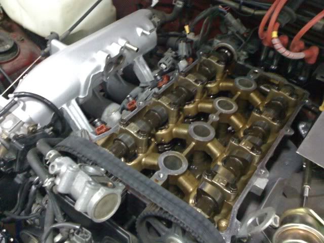

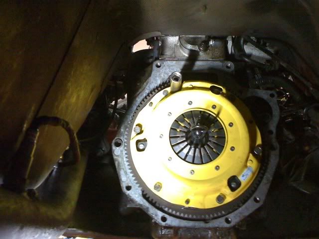

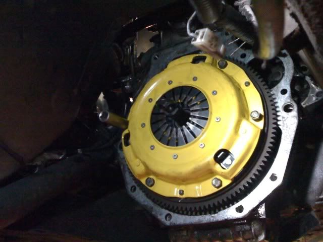

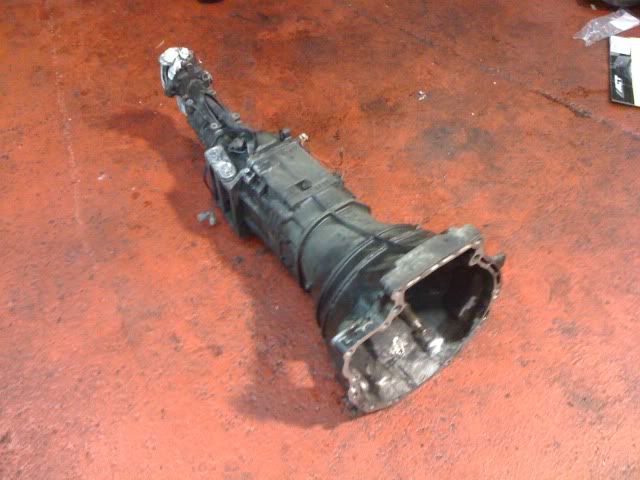

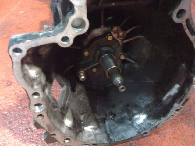

Unas fotitos de todo el cacharreo.

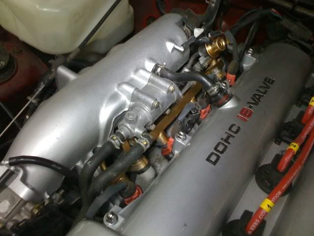

Colocacion de los inyectores.

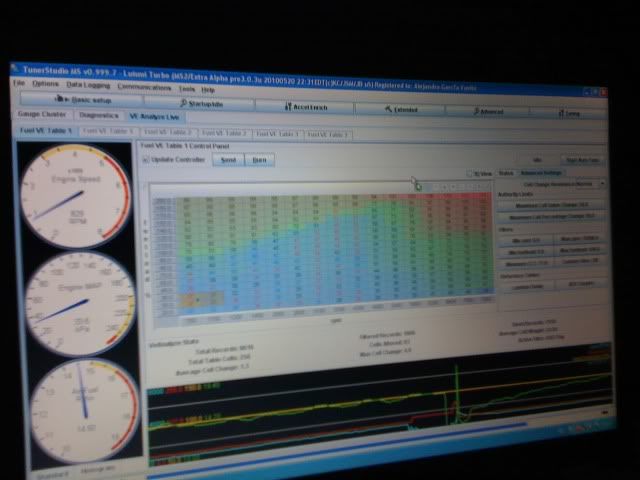

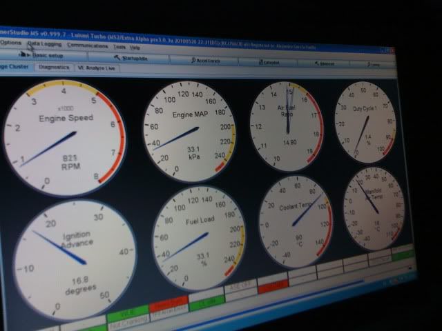

y fotos de la programacion
Mensajepor Abe » 18 Nov 2010, 10:28
TIene buena pinta el embrague, es un ACT?
Mensajepor vuelta » 18 Nov 2010, 11:28
ACT HDMM
Mensajepor Luismi » 22 Nov 2010, 17:39
Flipo cada vez que lo cojo,
Toyo animate......
Mensajepor Abe » 22 Nov 2010, 18:09
vuelta escribió:ACT HDMM
Ah. entonces es el mismo que el mío, ya contarás tus impresiones! supongo que el pedal será considerablemente más duro, por el tema de la maza reforzada. Agarra bien? (el embrague, el coche supongo que ahroa agarrara menos que antes :lol: )
Mensajepor Luismi » 22 Nov 2010, 22:48
El pedal se a endurecido un 30% pero no es molesto,incluso es mejor por que cuando se hacen cambios rápidos puedes pisar el pedal sin miedo a sacar el pie por debajo del coche.
El embrague agarra de la leche,sin ningún problema.
