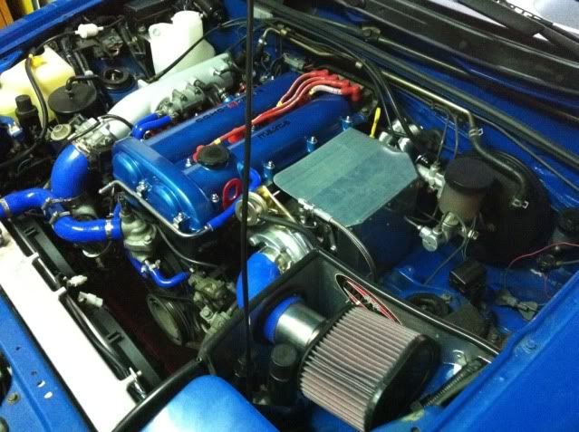

Abe escribió:ah ido todo al sitio?
increible! :P jajajaja
bueno.... no del todo, se ha tenido que cortar el supresor porque no entraba, le sobraban como 10 cms.
El resto todo perfecto, la downpipe golpea un poco en la esquina inferior del chasis, pero nada que no se pueda solucionar.
Hoy hemos dejado el coche listo y andando para poder ir mañana a la itv que tiene cita a las cuatro de la tarde.

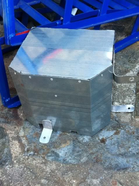

Hemos hecho el escudo térmico del turbo (en esta foto está sin repasar)
terminado de poner algunas cosillas en su sitio, purgado el circuito del agua, ajustes de ultima hora y hemos ajustado un poco el mapa para poder circular tranquilamente hasta la itv y volver sin problemas.
La varilla del turbo aun está suelta por lo que no carga, aun funciona solo atmosférico, pero ya se notan diferencias.

Acabamos de llegar de la itv, todo ok hasta el año que viene.
Hemos estado en persona con el homologador, ya tiene todo para empezar el proyecto.
Mensajepor Sanson » 22 Jul 2011, 17:02
habeis pasado ITV con el turbo montado? Que cabrones....
Mensajepor vuelta » 22 Jul 2011, 17:05
tal cual lo ves en las fotos
