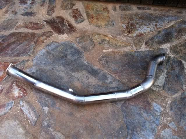

Tambien pego una foto de la downpipe de 2.5" made in Naron
Mensajepor ismael_pt » 19 Jul 2011, 14:36
Bonita pieza, que diametro es? Parece que se abre un poco al final
Mensajepor Abe » 19 Jul 2011, 14:41
Es efecto optico, es de 2,5" de inicio a fin

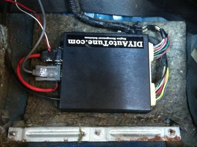

Y la ecu es una MSII, no es una Hydra pero hay mortales que no podemos aspirar a mas

La ecu montada en su sitio, el downpipe tambien , el escape tambien.
Se han calibrado los sensores, configurado el programa y prrrrrrrum, arraca el coche a la primera ( primero hemos girado varias veces el motor sin bobinas ni gasolina para que engrase todo bien).
Hemos ajustado el encendido base en funcion a la nueva ecu y revisado que todo esté en orden.
Parece que no hay pegas, el proximo dia sacaremos el coche a la calle y empezaremos a tunear para ir dejando todo fino.
