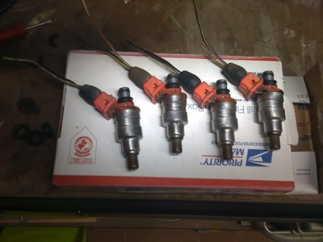

Mensajepor Luismi » 30 Oct 2010, 10:38
Los injectores en cuestion...

Inyectores de Rx7... yo ando detras de los de Rx8 o de subaru impreza, pero sin prisa, que quiero un chollo (no pagar 200 lereles por los inyectores usados)

Ya, estoy continuamente mirando, pero busco los de Rx8 porque dicen que atomizan mejor, dando mejores resultados a ralenti (van mas finos). Y sino los de imprezza que son practicamente iguales.

100 € me an costado los mios y funcionan perfectamente.
Nuevos creo que cuestan unos 600 € mas o menos.
Mensajepor vuelta » 30 Oct 2010, 20:45
Segun el tamaño, por ejemplo unos Rc de 440 salen cerca de 300€.
Los que tú has pillado de RX7 son marca Denso.

segun el codigo #195500-4450 son los del RX8 de 420cc si es cierto, esta muy bien de precio.

Dentro de mi desconocimiento tengo la sensación que esos injectores del rx8 no valen, o por lo menos los de la foto.
Mensajepor ismael_pt » 31 Oct 2010, 11:26
Luismi escribió:Dentro de mi desconocimiento tengo la sensación que esos injectores del rx8 no valen, o por lo menos los de la foto.
por que?
Mensajepor Luismi » 31 Oct 2010, 15:55
Parecen distintos...
Mensajepor vuelta » 31 Oct 2010, 17:49
Entre otras cosas, con que las medidas entre rampa de inyeccion y culata sean la misma y los grosores donde entra en cada lado tambien sean igual pues valen.
Luego hay otras cosas como la impedancia, sean de alta o de baja.
Pero que sea con más o menos cuerpo, o cosas así ya es un poco indiferente.
