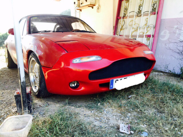

muy bueno todo lo que hiciste, me gusta la trompa nueva y atras esta un poco ensanchado?

No lo he ensanchado,abierto un poco las aletas y ahora me tienen q llegar los aletines a ver q tal,sino m gusta no los pondre,por q sin ellos me gusta mucho como keda

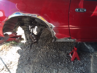

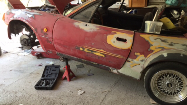

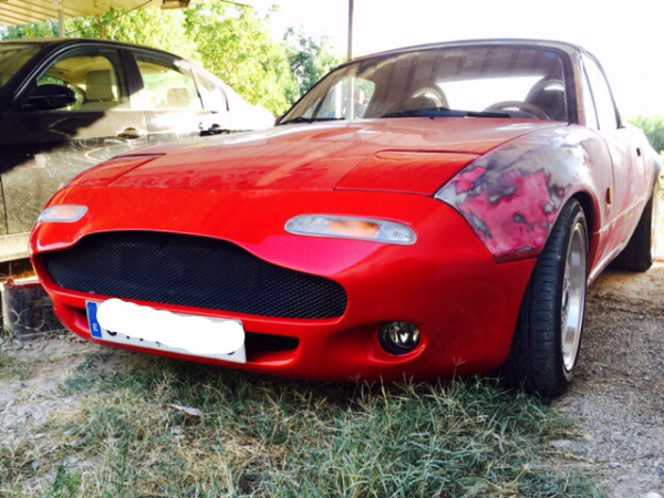

Tengo un problema,al recortar xapa para kitar oxido de las aletas y soldar nueva no keda totalmrnte redonda y pense q poniendole unos aletines pues ya esta se taparia,pero no me gustan nada como keda con ellos,q puedo hacer,alguna empresa q los venda de xapa para poderlos soldar? O como fabricarle algo redondo de xapa o... No s necesito ideas

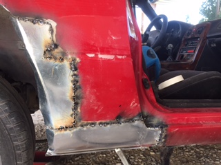

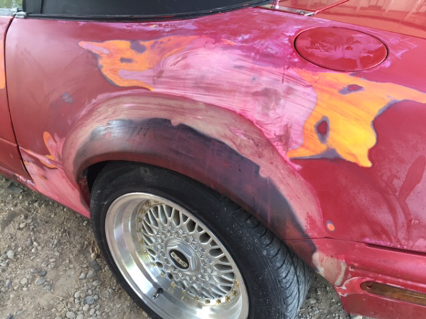

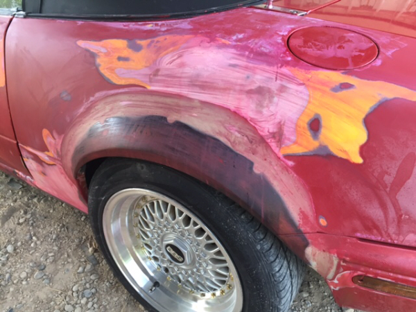

Gracias sanson,eso lo solucione comprando chapa recortando la mala y soldando nueva,q puse fotos alprincipio de este foro pero no s q ha pasado q no salen las fotos,vuelvo a poner algunas

Alfinal compre aletines en ABS y calentandolos un poco cojenbuena forma y los puedes moldear,son en negro pero creo q se los pintare del color de la carroceria q m gusta mas

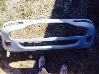

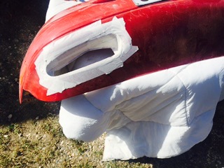

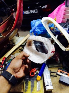

Bueno,ya tengo los agujeros exos para adaptar los pilotos de posicion e intermitente al paragolpes tipo aston,y me he exo unos moldes con fibra de vidrio de los soportes para adaptarselos al mismo...esto tiene muuuxa faena tiene q kedar simetrico al maximo y es complicadete :mrgreen:

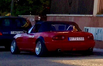

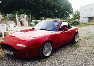

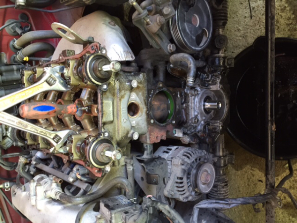

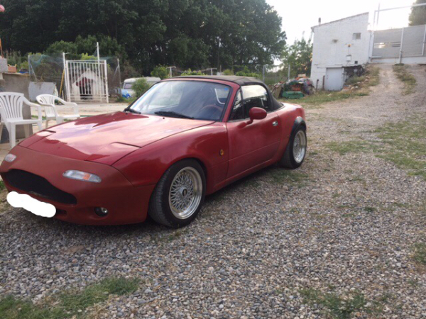

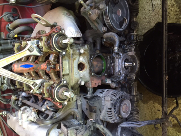

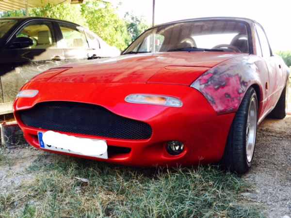

Bueno despacito pero ahi vamos,HOMOLOGADO!!! Distribucion y bomba d agua exa,ahora falta pintura y los aletines traseros q no se si enmasillarlos dejarlos asi en negro o pintarlos sin enmasillar...un dilema,en estos dias he exo un par de viajes lleida barcelona y estoy encantado superdivertido,lo unico q un poco revotona la suspension y dura,le puse roscada tatechnix...(la opcion mas barata) eran muxas cosas por hacer,ahora le kiero fabricar las cajitas d los altavoces q van en los asientos q venia sin ellas,dejo unas fotillos q veais como va.

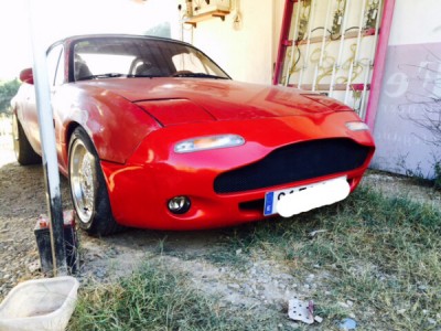

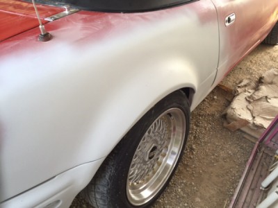

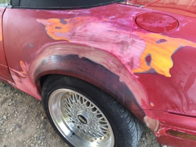

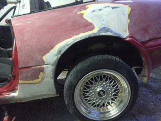

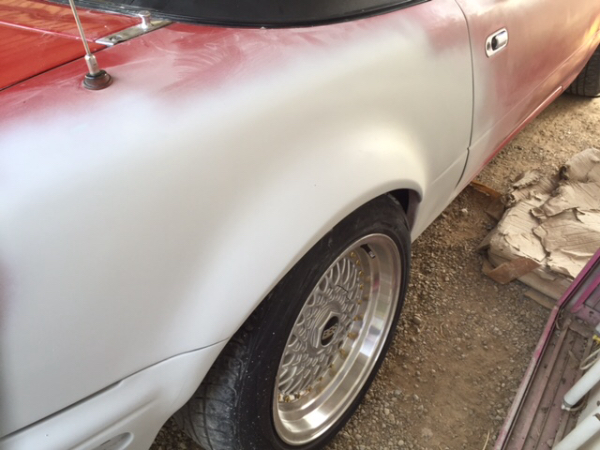

Bueno ya lo tengo casi todo listo,aletines enmasillados,bollitos y demas imperfecciones lisitos y aparejado,paragolpes delantero pintado y este finde me pongo a pintar todo el coche... :D q ganas tengo ya de verlo listo por fuera,dejo unas cuantas fotillos de la faena y como keda el paragolpes

Mas fotillos

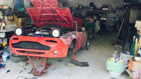

Mensajepor Ellolozone » 26 Oct 2016, 13:46
Mas trabajo,aki pinte el paragolpes,el orden es alreves...
