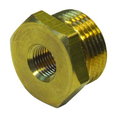

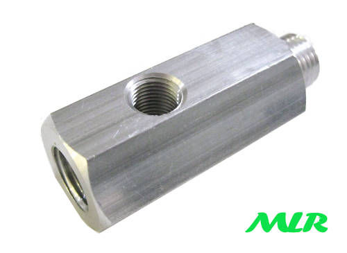

si lo quieres poner para montar un sensor de presion de aceite, puede usar tambien este adaptador http://www.ebay.es/itm/400935463653?_trksid=p2060353.m1438.l2649&ssPageName=STRK%3AMEBIDX%3AIT se pone en el swich de presion del aceite y se conecta este detras, dejandote un orificio para montar sensor de presion.
otra opcion es el que es un sanwich para mover de sitio el filtro de aceite, pero este ya vale mas carillo, sobre unos 110€
PD: he encontrado un par de fotos del 1.8 con refrigerador de aceite y sanwich puesto, aver si te sirve de ayuda.

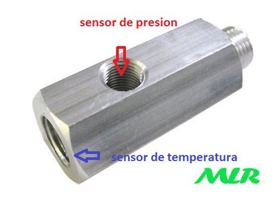

Takumi, sabes si valdria para el sensor de temperatura, o algun sensor que valiera para ese acople???
Me interesa, para quitar el sensor del tapon del carter, que es donde lo llevo ahora.
Re: Mx5 nb2 de Takumi
Sanson escribió:Takumi, sabes si valdria para el sensor de temperatura, o algun sensor que valiera para ese acople???
Hola Sanson, teóricamente la rosca es de 1/8 para colocar el sensor de presión, si tu sensor de temperatura tiene la misma rosca no creó que tengas problema, pero no se si entrara bien por lo largo del sensor.
Tengo un adaptador en camino (me debe de llegar la semana que viene) para hacer unas pruebas, en cuanto me llegue pruebo aver si entra el sensor de temperatura y te digo vale?

como he dicho en la respuesta a sanson, tengo un adaptador de camino, para hacer unas pruebas, en cuanto me llegue lo compruebo y lo posteo aqui.
En el adaptador solo se puede montar un sensor, pero he visto que se puede montar 2 adaptadores enroscados uno con otro y puedes montar 2 sensores.

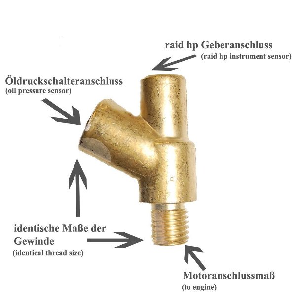

tambien hay unos adaptadores en forma de Y que tienen mas profundidad y seguramente cabe sin problema el sensor de temperatura que es mas largo, pero habria que buscarlo con las roscas correspondientes.
dejo una foto del adaptador en Y

Pues ya he pedido por Ebay el que pusiste. En teoría el sensor de presión de aceite no tiene que profundizar del todo, creo que poniendo unas arandelas de cobre y colocandolo como pongo en la foto, vaya bien, ya contare, no es mucho la perdida (18 euros)
, ya se, soy impaciente, es un defectillo que tengo, pero me gusta experimentar y pegarme contra la pared
Antes de instalarlo en el coche probare a instalarlo fuera, haber si no chocan los sensores.

la roscas donde indicas el sensor de temperatura no es la misma que la del sensor de presion. ten en cuenta que en uno de los orificios tiene que ir el interruptor de presion de aceite original del coche que esa pieza es para desplazarlo un poco y tener un hueco, pero no para eliminarlo, sino te saldra avería de presion de aceite. ya compartiremos experiencias, jejej.
un saludo.

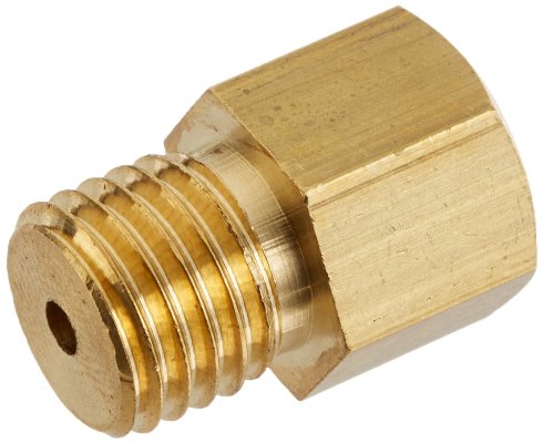

Por si sirve, he encontrado
lo venden en amazon http://www.amazon.es/dp/B0046Y34UE/?ie= ... -y-moto-21 tambien tienen adaptadores de rosca
Lo que no se es a que equivalen las medidas, por ejemplo M14 x 1,5
